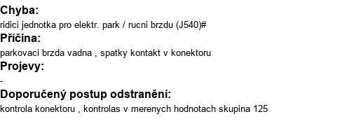

 Address 03: ABS* Brakes       Labels: 8R0-907-379-V1.clb
Control Module Part Number: 8R0 907 379 C    HW: 8R0 907 379 C
  Component and/or Version: ESP8 quattro* H06 0230
           Software Coding: 0F5500
            Work Shop Code: WSC 06335 000 00000
                      VCID: 408FF507D383CA4FE7-8014
1 Fault Found:
00473 - Control Module for Elect. Park/Hand Brake (J540)
            013 - Check DTC Memory
             Freeze Frame:
                    Fault Status: 01101101
                    Fault Priority: 6
                    Fault Frequency: 1
                    Reset counter: 194
                    Mileage: 229319 km
                    Time Indication: 0
                    Date: 2022.10.29
                    Time: 18:28:06
             Freeze Frame:
                    Hex Value: 0x0000
                    Hex Value: 0x4782
                    Hex Value: 0x0016
                    Hex Value: 0x02B4
                    Hex Value: 0x00FF

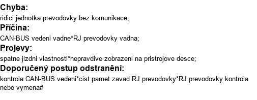

                Address 53: Parking Brake       Labels: 8K0-907-801-V1.clb
Control Module Part Number: 8K0 907 801 G    HW: 8K0 907 801 G
  Component and/or Version: EPB* Audi B8   H08 0080
           Software Coding:
            Work Shop Code: WSC 00000 000 00000
                      VCID: 3365AACB923561D76A-8066
1 Fault Found:
01315 - Transmission Control Module
            013 - Check DTC Memory - MIL ON
             Freeze Frame:
                    Fault Status: 11101101
                    Fault Priority: 4
                    Fault Frequency: 1
                    Reset counter: 194
                    Mileage: 229319 km
                    Time Indication: 0
                    Date: 2022.10.29
                    Time: 18:26:31
             Freeze Frame:
                    Voltage: 14.40 V
                    Count: 57
                    Speed: 0.0 km/h
                    Hex Value: 0x0273
                    Hex Value: 0x0001
                    Hex Value: 0x1010

Děkuji všem za pomoc, zkoušel jsem vše, ale solenoidy jsou pravděpodobně KO nebo spatne složená spojka.
Zitra ráno přijede odtahová služba. Pojišťovna mi taky něco poradila na lubomt servis, tak jsem zvědav jak to vše dopadne

To bylo v plánu, odtah byl domluvený... protože důvodem, že auto zůstalo v SK mrtvé byl poškozený bowden. V AUDI opravili, ale Převodovka* stejně neřadila - mechanická chyba, na R skákalo, dopředu pouze D1 a neřadilo.
Převodovka* šla na expertízu a nestačili jsme se divit... dál nebudu rozebírat.

Ještě pro každého, kdo vlastní tuto převodovku S-TRONIC 7°, tak do budoucna rada:
Pokud vám auto špatně řadí z D2 na D1, pokles otáček, kopanec, popř. udusí motor a ostatní řazení je bezproblémové, můj případ => nemusí to být problém dvouspojek!!!
Spojky vydrží 400 000km, pokud je mechatronika OK.
Jestliže se dělá nějaký zásah obecně do S-tronicu, nikdy se nedělá pouze jedna věc, více info v SZ.
