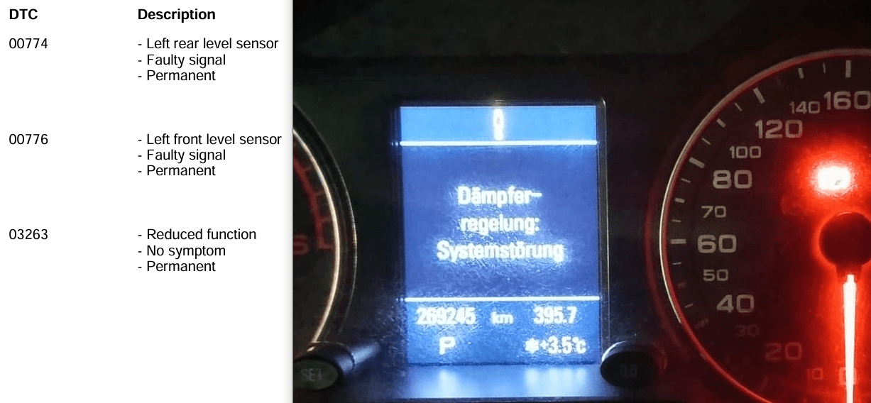

Po výmene predných tlmičov a predneho laveho + zadneho laveho snímača nastavenia výšky svetiel stále po naštartovaní vyhadzuje upozornenie (obrázok) a ostáva kontrolka tlmiča, lacnou diagnostikou som zistil tieto chyby (obrázok).
Viete mi prosím vás poradiť ako to vyriešiť ?

Tlmice si daval adaptivne? To ma napadlo ako prve.
A senzory su mrtve, alebo nezapojene, alebo drot.
Otazka co a preco sa robilo...

Tlmiče original Sachs , snimače moli zaoxidovane a odlomilo ramienka . vymenené za náhradné.
26.11 2025 20:43
sebastian9: ale tie original sachs su adaptivne...?

Áno sú
