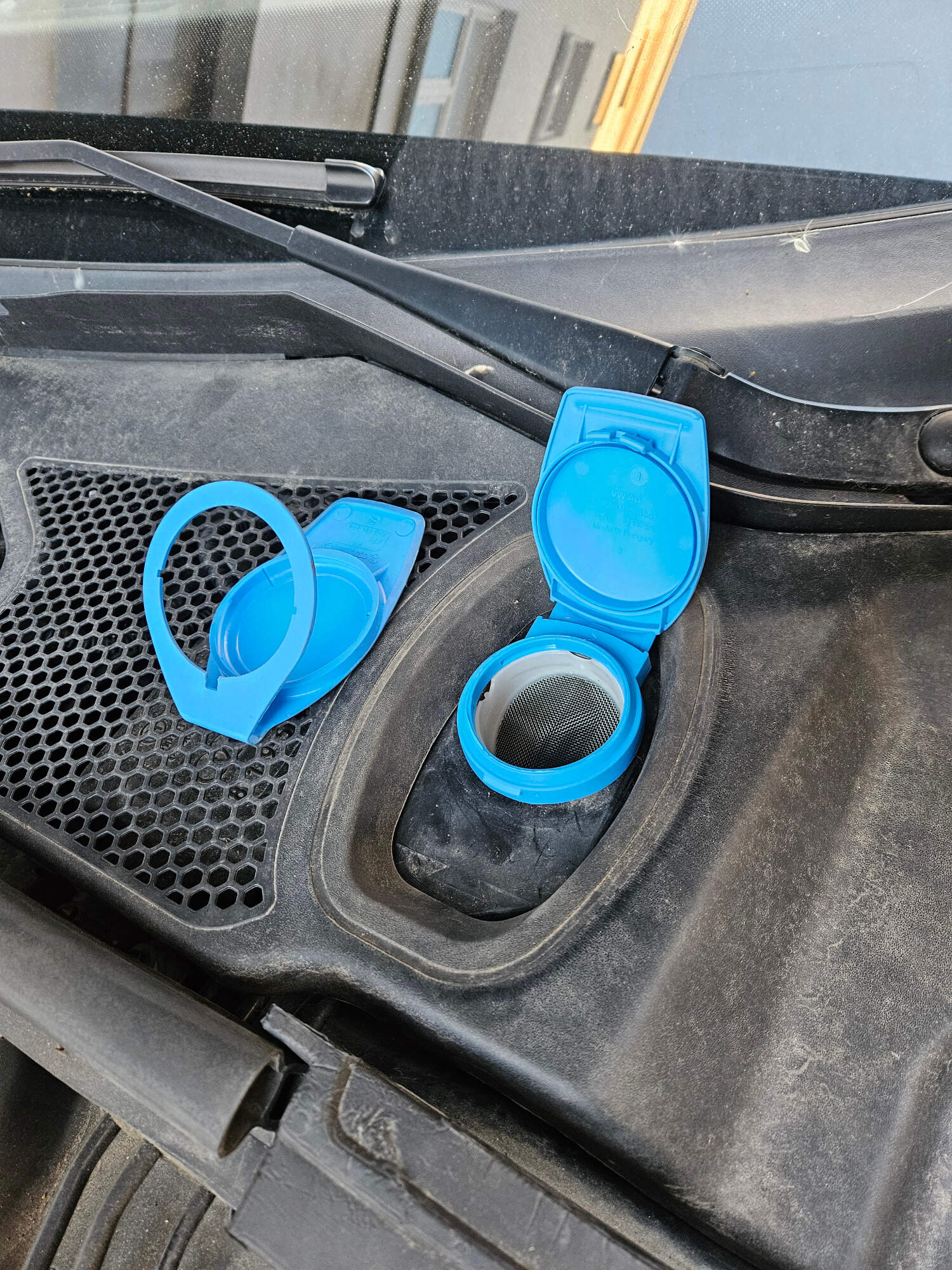

28.04 2025 9:38
Dalsi male vylepseni. Ti co mate B8 dobre znate jaky je oser nalivat kapalinu do ostrikovacu. Staci vymenit vicko za passatacke, ktere drzi v otevrene poloze:
Stary dil: 8D0955455/1K0955455
Novy dil: 5G0955455
Registrace: 8.6. 2014
Příspěvků: 977 | Témat: 26
28.04 2025 12:40
Týjo a nepasovalo by tam i víčko z trojkového Superba? Ono se při otevření rozloží jak origami a vytvoří nálevku/trychtýř.
Příspěvků: 1374 | Témat: 62
28.04 2025 13:46
Pasovalo, mám i na své B7
Příspěvků: 5542 | Témat: 68
28.04 2025 15:18
u B7 je nadrzka jinde, namontovat jej tam namontujes, ale nebyl jsem si jisty, jestli se bude mit kam v B8 preklopit do zavrene polohy
Příspěvků: 11488 | Témat: 100
28.04 2025 17:00
Jo to trychtyrove je paradni, fakt funkcni.
