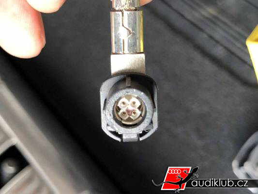

Ze sedadel vede tento konektor:
Nemám zrovna instalovanou Elsu, tak asi budu muset :-/
