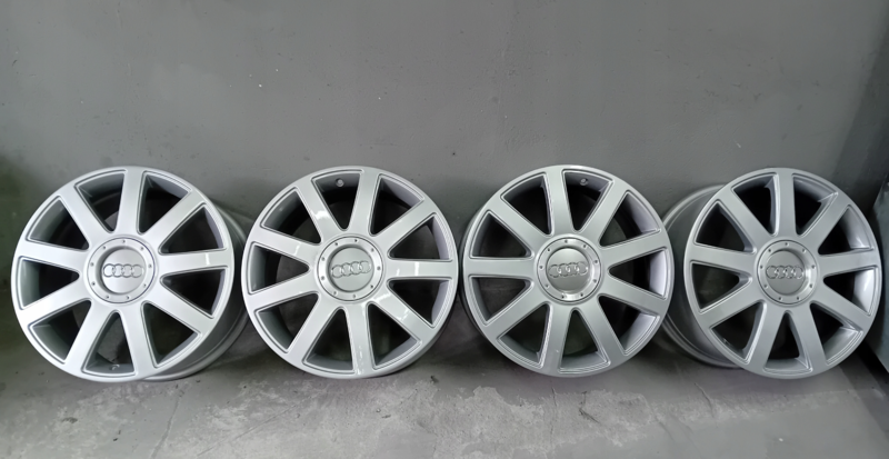

Já otevírám znovu toto téma, protože bych si rád pořídil nová kola na A4 B7, ale než abych stará zouval a vytahoval čidla, tak bych je nechal novému majiteli, jsou tam pneu na dojetí a já si čidla koupil nová.
Jsou kompatibilní všechny se starými nebo ne?
Originál A4 B7 jsou 4F0907275B a já bych vzal třeba nejnovější 5Q0907275B, ale nevím, jestli to bude makat. Nicméně všechny jsou 433Mhz a třeba v katalogu na Kelly jsou mezi kompatibilními třeba pod univerzálama od Boshe apod.
Myslím si, že je to jen o frekvenci, ale abych tam zbytečně nenarval něco, co nepůjde a neobouval jsem to znovu.
Pojedu si asi pro 18" na starý kolena. Teď mám ty stejné v 17" a čekají mě nové pneu, tak bych dal 18" .

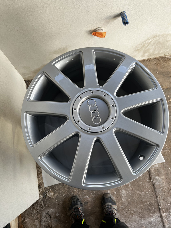

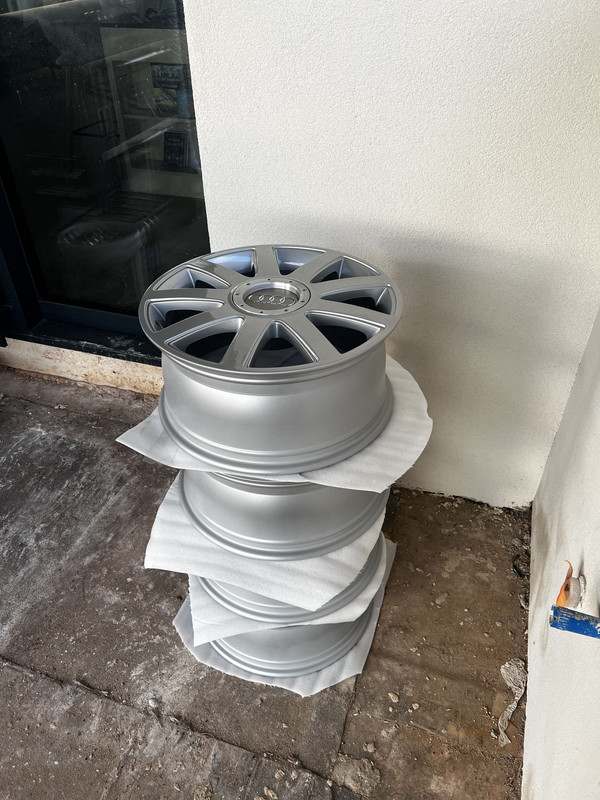

Kola mám doma, teď objednám sensory. Než je dám na auto, lze je nějak otestovat, abych to neměl už obutý a nebyl problém?
Na autě mám zimáky, kde jsou v kolech taky senzory. Budu muset dát jiný kola, kde nejsou senzory a pak mi auto načte ty nový? Nebo jsem schopnej diagnostikou načíst "druhý" i když mám obutý jiný kola se senzorama?
Nebo je nějaký jiný způsob jak je testnout že jsou cajk?
