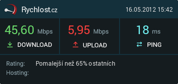

16.05 2012 15:44
Tak sem si ještě zajel do počernic pro gumu k chladiči a teď jsem dospojoval modem s pc. Prozatim jedu na drátu. Teď jdu zprovoznit router... První zkouška rychlosti:
