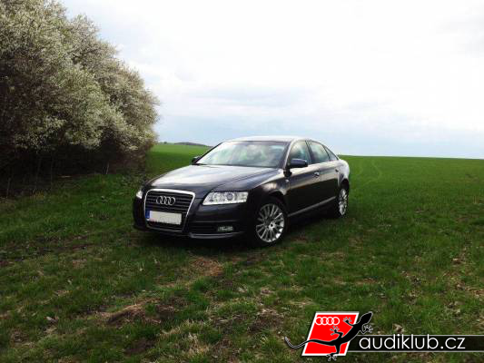

Audi A6 4F - předělání na facelift.
Výměna světel (nove žárovky D3S, jednotky), nárazník, maska, ostřikovače světel, řídící jednotka centrální elektriky a spousta práce kamaráda v dílně

no jelikož jsem musel kupovat nová světla (jedno jsem sehnal za 10) tak to vyšlo draho. Byl totiž problém sehnat použité světla bez vady (nesvítily LEDky).
takže světla mám nové origo Hella za 20 tis.
Plus nárazník - použitý cenu už teď nevím
maska - taky použitá cca 1200,-
mlhovky
no a pak ještě ostřikovače a krytky a to vše už bylo koupeno přímo v audi...cenu už si nepamatuji musel bych mrknut na ty papíry no a ještě lak a práce kamaráda na zapojení LEDek
Jo a abych nezapomněl taky řídící jednotky ke světlám, kabel od jednotky do xenonu a řídící jednotka centrální elektriky ...tu jsem mel za 1300 cca.

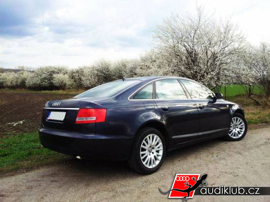

zmen si aspon koncovky vyfukov, r.2009 ma uz chromove rovne

Chromový koncovky maj 4F už od začátku výroby 2004 a na diesel je blbost dávat rovný koncovky, měl jsem A6 C5, udělal jsem si rovný nerezový koncovky a pak jsem mohl saze omejvat ze zadku každej den. Ale komu to za tu krásu stojí, tak proč ne

To nie su len koncovky ale aj ine tlmice. A dymit aspon mne nedymi, takze cierny zadok sa nekona

C5 ještě neměla filtr pevných částic DPF, tak kouřila. U 4F můžeš mít klidně koncovky rovný.
