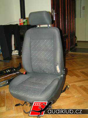

Tento problem asi pozna kazdy, sedacka vodica prederavena od nastupovania a vystupovania.
Zohnal som zachovalu sedacku spolujazdca. Zohnat peknu sedacku vodica je v podstate nemozne. Bohuzial zobrat spolujazdcovu sedacku a hodit ju celu na stranu vodica nie je mozne. Tak som zacal rozoberat.

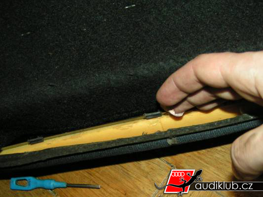

Je potrebne povolit sroby na plastovom bocnom kryte a nasledne ho vysunut smerom hore.Je nasunuty na kovovych zapadkach, z ktorych jedna je prerezana cez potah.

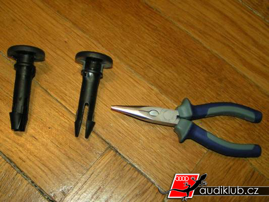

Na druhej strane je najprv potrebne vybrat tri plastove koliky, ktore na prvy pohlad takmer nie je vidno. Nasledne opatrne cely plastovy kryt vytrhnut. Jeden sa mi nepodarilo vytianut nedestrukcne, z dvoch sedaciek by ich ale malo zostat dost na jednu funkcnu.

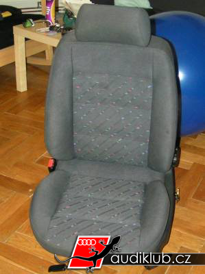

Celu vypln sedacky spolujazdca jednoducho prehodime na konstrukciu sedacky vodica
Pred poskladanim sedaka je potrebne zasit povodnu dieru na pravej strane (nebude ju vidno, lebo bude pri stredovom tuneli, ale aby sa to neparalo) a vystrihnut na lavej pre uchyt plastove krytu. Dakujem polly za pomoc
Trocha pracovneho bordelu pre ilustraciu
A lumparna je dokoncena
