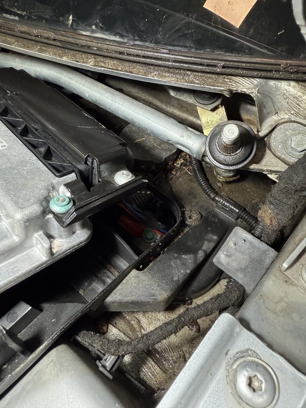

Jednotka ABS* by měla být 8E0 614 517 AL
Na budíkách svítí motor (ukazuje že nejde BUS s ABS*), svítí komplet brzdy ABS*, ručka, bliká brzdovka, bliká nefunkční náklon světel (po testu akčních členů vidím a i pohledem, že normálně maká, nedávno dělané od Satas:) a v jednotce taky zmínka o ABS*.
Tak jsem to nahnal do garáže včera, prolítnul pojistky - asi OK, odpojil baterku a očistil kontakty od oxidace, rozebral šrouby a prostříkal. Vytáhnul jsem svorkovnici z ABS* jednotky - bez vody, čistá. Tak mě napadla jednotka motoru a pojistky tam - úplny čisto a sucho, pojistky OK.
A večer mě napadlo, jestli to nemůže mít spojitost s těma ostřikama, není tam něco za podběhem, co by prostě ty kabely odrovnalo - parkováky, motorek na ostříky a hlavně tu komunikaci na ABS* s RJ motoru? Když jdu po svazku, tak mi přijde, že to je všechno nahoře prostě a tam je sucho, čisto, kabely vypadaj OK, tak jsem nějak bezradnej a nasranej. Teď tomu topím v garáži a přemyšlím, jestli je to náhoda a lehla ABS* jednotka nebo nevím.
Předtím absolutně bez příznaku. Nikdy sem neměl chybu jednotky ABS* nebo tak něco. Jakože by se chystala smrt. Prostě mi přijde, že odpojení a připojení baterky to započalo, ale nevím. Do všech jiných jednotek se dostanu, kromě těch parkováků, ale ty maj zase jednotku u spolujezdce a tam je prostě sucho, nechápu o co tam jde, bože.
Přidávám pár fotek, výpis chyba z pár jednotek a byl bych rád, kdyby někdo poradil nebo navedl, co jsem mohl vynechat nebo po čem jít. Nebo jestli prostě objednat jednotku ABS* novou a vyměnit? Přístup luxusní s V6 v B7, to bude zase porod.

Tak mala aktualizace, pod sedackou voda, svazek pod vodou, susim. Ale tohle nebude od komfortky, tam je sucho, asi jsem to chytl za vcasu jeste.

No, tak auto je vysušený, ani stopa po vodě, nebylo toho tolik. Závada stejná. Tak jsem oddělal svorkovnici a na 01 a 25 je 12V, respektive asi 10,9V protože se to mezitím vybilo, tak jsem to pak jebnul na nabíječku.
na 32 jsem nenaměřil nic se zapnutým zapalováním, nevím proč.
Začal jsem tahat pojistky znovu, protože nějaké měli oxidaci na pacičkách, takže jsem si přidal prozměnu kontrolku airbagů a nemůžu se připojit do jednotky airbagů + svítí nápis PRNDS na převodovku červeně.
Před pár lety jsem řešil, že nešlo auto natočit, nápis PRNDS nebyl zobrazený a bylo to pojistkou - modrá na pozici 31, protože v pojistkovce byla vylomená jedna pacička. Tak dneska prozměnu nápis a myslím si, že je to pojistkou na pozici 5, nevím. Auto sem chtěl zkusit natočit, jenže je to vytlučený, tak to jen kejhá ..
Tady bylo to, jak to nešlo natočit kvůli pojistce.
https://audiklub.cz/forum/tema/378601-a4-b7-3-0-td [zkrácená url]
Takže dneska jsem si přidal o další starost a nevím absolutně nic. Chyba stále stejná Datový BUS pohonu napříč jednotkama, ABS* nedostupné, parkovací asistent nedostupný + jednotka airbagů nedostupná. Mě jebne tvl.
Co dál? Je fakt reálný, že zdechla jednotka ABS* v motorovým prostoru nebo to může být jinde po trase někde něco?
