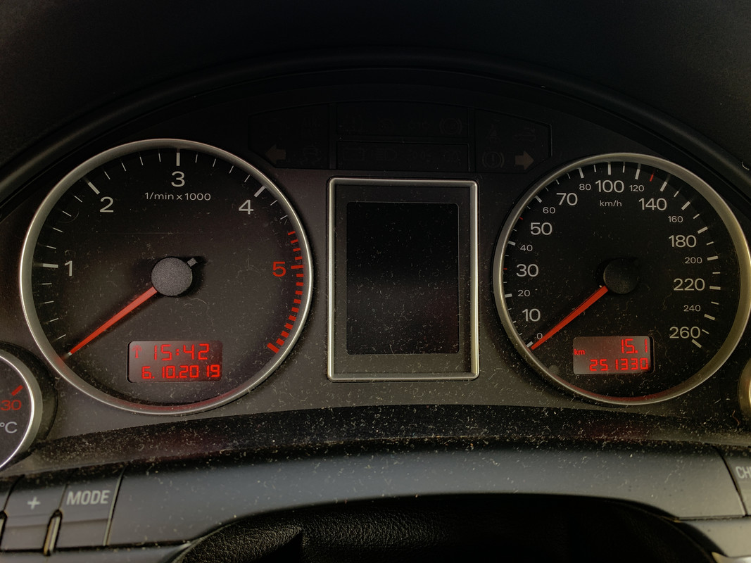

stala se mi nemilá věc a to, že moje Audi je „mrtvá". Nevím jak jsem k tomu přišel, ale minulý týden jsem normálně přijel domů, chcípnul. Chtěl jsem si dodělat zadníi vyhřivané sedačky a tak jsem začal. Vyházel jsem zadní křesla atd.. otevíral jsem dveře apod. Druhý den se mi udělalo blbě, takže jsem o víkendu už nic neudělal a auto nechal stát přes týden. Teď jsem se o vílkendu do toho zase pustil a včera a dnes jsem běhal kolem auta. Dneska jsem vše zkompletoval a šel jsem to zkusit. Chtěl jsem natočit auto, abych ozkoušel výhřev a auto nic.
Hrálo mi rádio, dnes dopo jsem měl auto i na nabíječce, už u nás byly 2 stupně, tak abych netrápil baterku. Otočil jsem klíčkem, všechny kontrolky se rozsvítili klasicky, počkal jsem až pozhasinaj a otáčím klíčkem dál a ani prd. Budíky svítí jako normálně, žádný pohasnutí, poblioknutí nic, ale auto taky nic. Startér se ani necukne, absolutně nic. Říkám si, že jsem něco posral při zapojení toho výhřevu, ale nejsem si vědom. Vše to je originál, včetně deček do sedadel. Ve předu jsem zapojoval pouze 4 kabely. 1x kostru (dal jsem na šroub klasicky s očkem za pojistkovou), pak na pozici č. 5 jsem přivedl hnědý kabel (10A pojistka) klasickou svorkou jsem to přidal do stávajícího svazku a pak už jen jeden kablik na + od osvětlení ESP* a 1x kablik na pin číslo 3 koncovky F od climatronicu (červeno-bílý kabel). Takto je to ofiko postup a nevěřím že to dělá neplechu. Nicméně ikdyž jsem odpojil kostru od tohoto zapojení, je to bez změny.

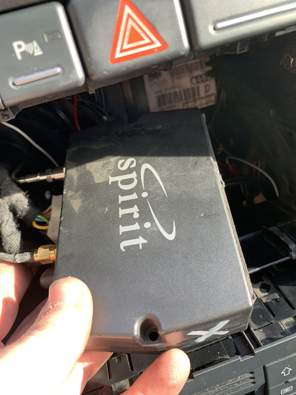

Ta zabezpečovačka je od samého začátku, je to celkem profi podle vedení apod., funguje to bez problémůl, vždy musím přiložit čip před nastartováním, jinak se mi nerozsvítí budíky a houká alarm. Takže vylučovací metodou, když se dostanu na rozs vícení budíků, tak to funguje.

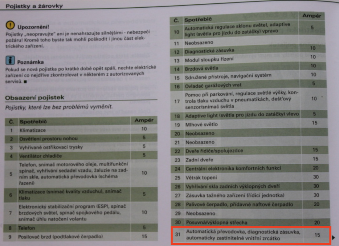

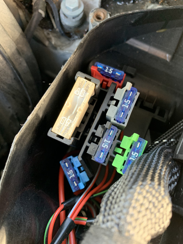

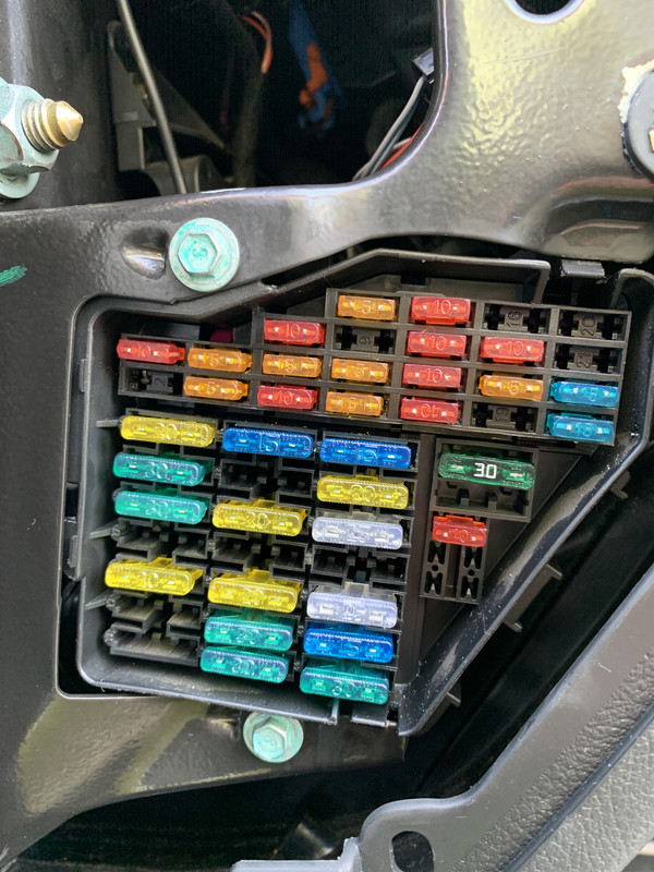

Vyměnil jsem v pojistkovce komplet všechny pojistky za nové. Nějaké byly shnilé. Nic, žádná změna. Zdejší klubák mi poradil pojistky v motoru + jednotka. Nic , rozdělal jsem to, je tam sucho, jenom kolem bordel a vlhko (u nás chcalo celý týden) ale ve vnitř není ani prd, čisto, kabely jako nový.

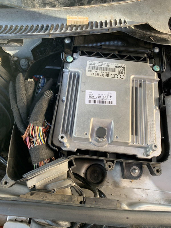

Pohledem se mi nezdá nikde překouasný žádný kabel od kuny, je to V6 3.0 TDI*, mám tlo zaplatované celé, všechno jak má být. Nárazník, plast pod motorem atd.. myslím že kuna u A4 a s tímto motorem to má složitější.

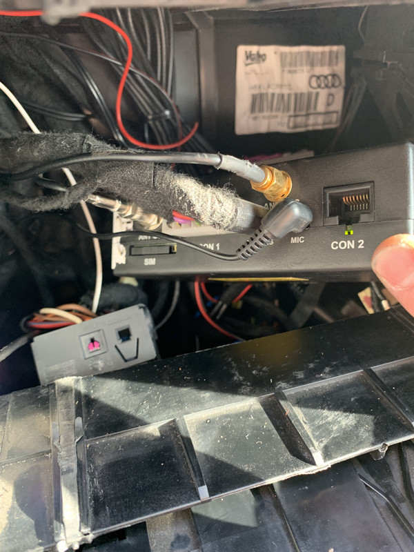

Dole přidavám nějaké fotky ikdyž jsou asi k ničemu. Na těch fotkách je i ta zabezpečovačka, možná to někdo zná a ví o co se jedná, ale jak řikám, určitě funguje, jinak by se nerozsvítily budíky. Když nepípnu, tak se to ani nerozsvítí, ale tady normálně fungují.

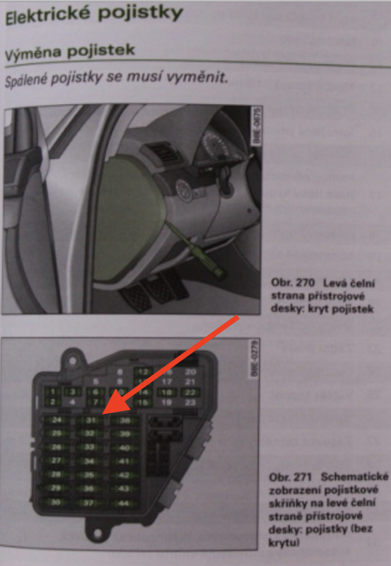

Ty mas automat ne ? Jak to ze nemas vypis z automatu ? ABS* pise ridici jednotka pohonu to je automat ale automat nikde
Nezkoumal si pojistky jestli nemas pod plastem volantu ty velke ?

Tyvole, to jsem si nevsiml a ted si vybavuju, ze kdyz jsem otocil klickem, tak dole nesvitilo PRNDS vubec. Kdyz jsem zkousel natocit tak dole nebyl radek. Jen vyskocila hlaska, at slapnes na brzdu kdyz prerazujes, ale to PRNDS se objevuje uz pri otoceni klicku vid? Byl tam prazdny radek a ja si hned rikal, to je nejaky prazdny a v hlave mi srotovalo ze by tam mohlo byt teplota oleje atd.. ale tohle me vubec netrklo, ze to tam chybi.

Koukal jsem na ne, jsou tam asi 3 ktere jdou projit klasicky pohledem, jsou OK. Pak tam jsou jenom relatka a takove kovove zakrytovane, do kterych jdou svazky kabelu.

Ma poistky, asi 15A modrá, vpravo na palubke ked otvoris dvere
Příspěvků: 1379 | Témat: 63
06.10 2019 22:25
Tu jsem měnil, měnil jsem komplet všechny. Je to pozice 31, 15A. Takže pojistkou to není
Naposledy upravil Fan1s dne 07.10 2019 11:33, celkově upraveno 1 krát. (20% původního příspěvku)
Registrace: 19.4. 2014
Příspěvků: 5154 | Témat: 33
06.10 2019 23:11
A pozice 5 10a taky ?
