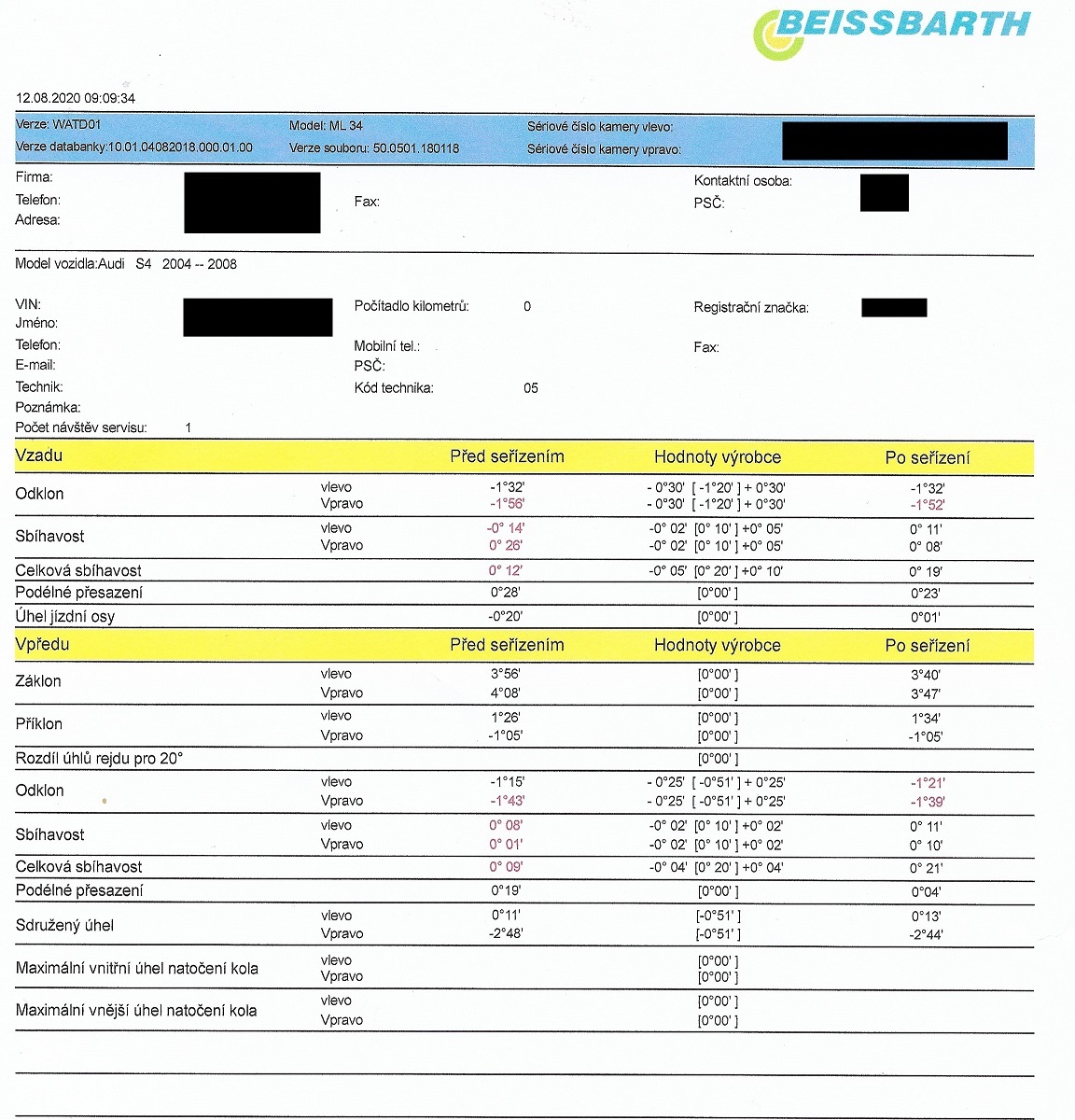

Ahoj, poprosil bych o radu s geometrií. Sjížděly se mi vnitřky letních pneu na přední nápravě (hodně!). Na zimu nové pneu a geometrie - viz. protokol. Čtu jej špatně a sloupec po seřízení není naměřená hodnota, ale "o kolik se seřídilo", nebo odklony na předku nejsou dořešeny?
Díky
