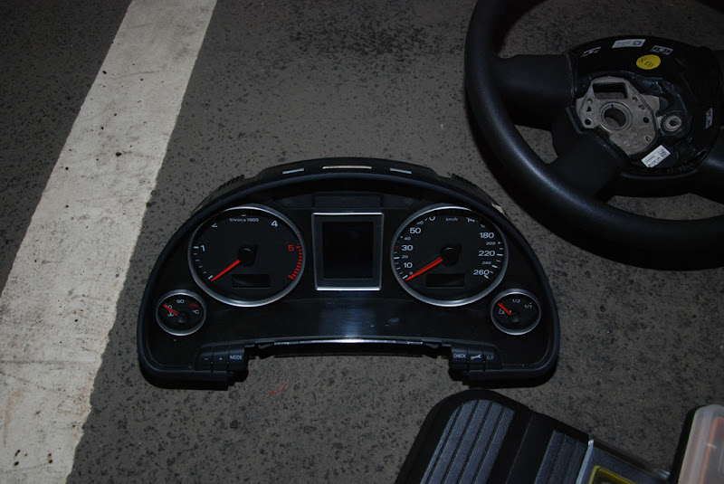

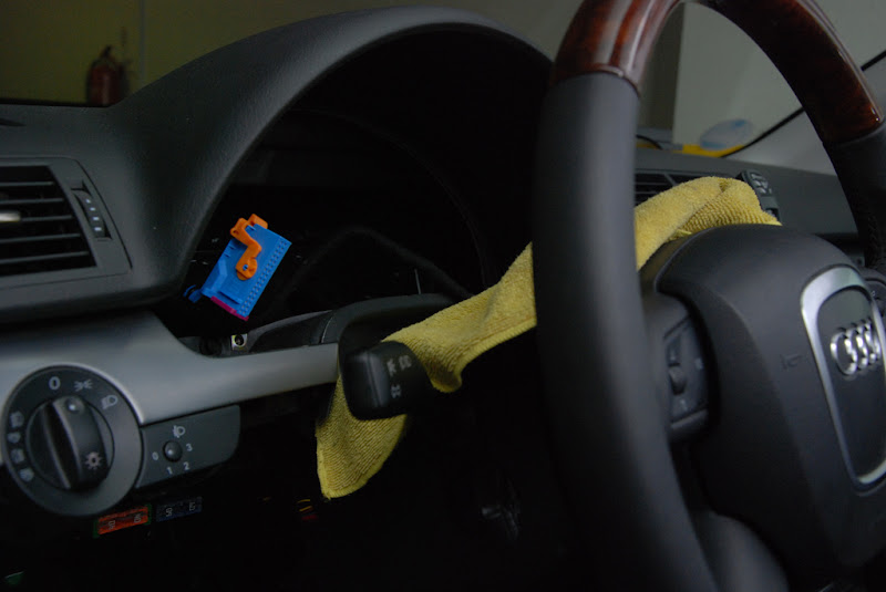

Tak jsem trochu upgradoval sve vozitko dreveno kozenym volantem s multifunkci, hlasovym ovladanim, tempomatem a palubnim pc. Dneska jsem tam dodelal i RNS*-e navigaci. Tak jeste bose, hlasove ovladani navi, tv, dvd xenony s naklapenim a bude to ok....

pokud je MF volant tak pouze páčka,zkontrolovat přítomnost jednoho drátu,šroubováky,troška šikovnosti...pečeme dvě hodiny,necháme dvacet minut vychladnout a poté to jedem vyzkoušet

poslal jsem ti sz..jinak je potreba packa, dekl pod volantem...multi volant ma uz rj s podporou tempomatu
