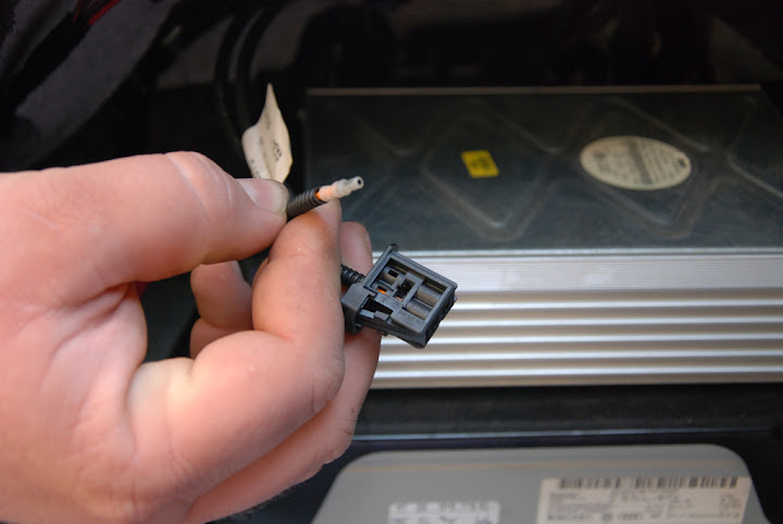

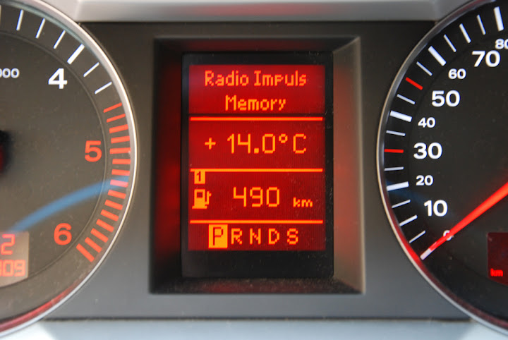

Tak uz se toto povedlo i do novejsich vozu, kdyby nekdo mel zajem. To male v ruce na obrazku opticke datove vedeni, po kterem to vse komunikuje v A6...

kdo ma zajem, tak pls at zavola na 724243414nebo napise na sz VIN*, potrebuji k tomu detaily, u kazdeho je to jinak...
