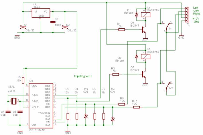

TRIPPLING - je funkce komfortního blikání, kterou znají převážně majitelé novějších automobilů jako je třeba nové Audi A6 nebo VW Touareg. Tato funkce je vhodná zvláště pro předjíždění a na kruhové objezdy, kdy stačí jen klepnout do blinkru a dojde k trojbliku.
Tuto funkci můžete nyní mít i vy, ve vaší Octavii!!!
http://www.skodaoctavia.cz/zajimavosti/Trippling.htm
To chci...
POPIS ČINNOSTI, NÁVOD K OŽIVENÍ A PŘÍKLAD ZAPOJENÍ Trippling v1
Zařízení je navrženo jako přídavný modul, doplňující funkci komfortního blikání do vozidel s blikači spínanými kladným přerušovaným napětím a palubním napětím 12V.
Popis funkce: Je-li ovládací páčka blikače vychýlena do žádaného směru, na dobu kratší než 200ms, dojde k aktivaci příslušného relé a blikač provede ještě trojí bliknutí. Dojde-li během doby „trojbliku“ k aktivaci blikače do opačného směru, okamžitě systém ruší funkci tripplingu a přepíná na požadovaný směr.
Je-li páčka přidržena delší dobu, nebo překlopena přes aretaci, funkce tripplingu je neaktivní.
Funkci by bylo možné ocenit při začátku i konci předjížděcího manévru, změně jízdních pruhů, na vjezdu a výjezdu kruhových objezdů a v jiných vhodných situacích.
Oživení: Překontrolujte plošný spoj na vodivost a zkrat. Osaďte plošný spoj vyjma procesoru. Spoj obsahuje jednu drátovou propojku, body jsou označeny písmeny A. Před osazením procesoru, je vhodné provést kontrolu zapojení. Připojte zařízení na zdroj 12V svorkami + 12 a G. Měřte na spoji v pozici procesoru, proti GND.
PIN14 5V stále.
PIN1 cca 5V při spojení svorky L s +12V
PIN18 cca 5V při spojení svorky P s +12V
Při spojení PIN14 s PIN10, musí dojít k aktivaci relé K2 a tím ke spojení svorek R a C
Při spojení PIN14 s PIN9, musí dojít k aktivaci relé K1 a tím ke spojení svorek L a C
Je-li oživení úspěšné, osaďte procesor, zafixujte krystal X1 tavným lepidlem, ošetřete plošný spoj vhodným lakem a zafixujte jej do vhodné krabičky a umístěte do vozidla. Osazujete-li procesor do patice, zafixujte jej také alespoň tavným lepidlem.
Zařízení by měla připojovat osoba se znalostmi elektrotechniky automobilů.
Příklad zapojení do Škoda Octavia, modelový ročník 98: V tomto případě je vhodné připojit svorky zařízení na svazek, ke spínači varovných světel.
Svorka L ----------------------------černo-bílý drát, k levým žárovkám
Svorka R-----------------------------černo-zelený drát, k pravým žárovkám
Svorka C-----------------------------černo-bílo-zelený drát, přívod od přerušovače
Svorka G-----------------------------hnědý drát, ukostření
Svorka + ---------------------------- již mimo svazek, nejlépe od napájení rádia, popř. od přívodu spínače vyhřívání zadního okna apod. +12V, jen při zapnutém zapalování.
Žádný z vodičů se nepřerušujte!
Odběr proudu v klidu je pouze cca 5mA.
U jiných vozidel je třeba měřením najít vodiče L, R a C od páčky blikačů, je velká pravděpodobnost, že vodiče naleznete také ve svazku ke spínači varovných světel.
Upozornění: Zařízení není nijak schváleno ani homologováno a bylo vyvinuto
jen pro účely testování, nikoli pro praktický provoz ve vozidlech. Tvůrce nenese žádnou zodpovědnost za škody vzniklé v souvislosti s jeho provozem!
Partlist trippling ver 1.0 a/b
