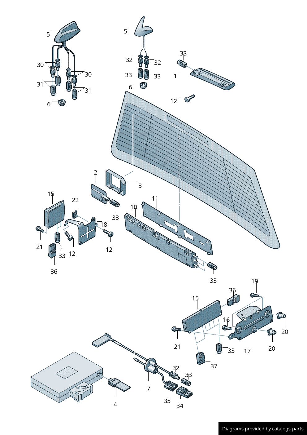

A4 B6 avant 2002, radio chorus (kazetový). VCDS nehlásí žádný problém s rádiem ani se signálem, anténa připojená. Rádio se defakto nedá poslouchat - jako bez antény.
Všiml jsem si, že je zapojené pouze levé zadní okno. Z pravého zadního okna koukají jen vývody, nezapojený nebo utržený kabel jsem pod obložením kufru žádné nenašel. Nevím, zda nejde o přípravu na GPS* nebo tak něco. U Volva mám zapojená obě okna a rádio si z nich vybírá lepší signál.
Může být vadné rádio jako takové nebo mi tam chybí připojení k druhému oknu coby anténě?

pod tapecem u okna by mel byt predzesilovac, to je nejcastejsi problem, najdi si 8E9035225N tak by mel vypadat

04.04 2025 15:12
Super, díky. Na nákresech jsou tam uvedené dva (číslo 15).
