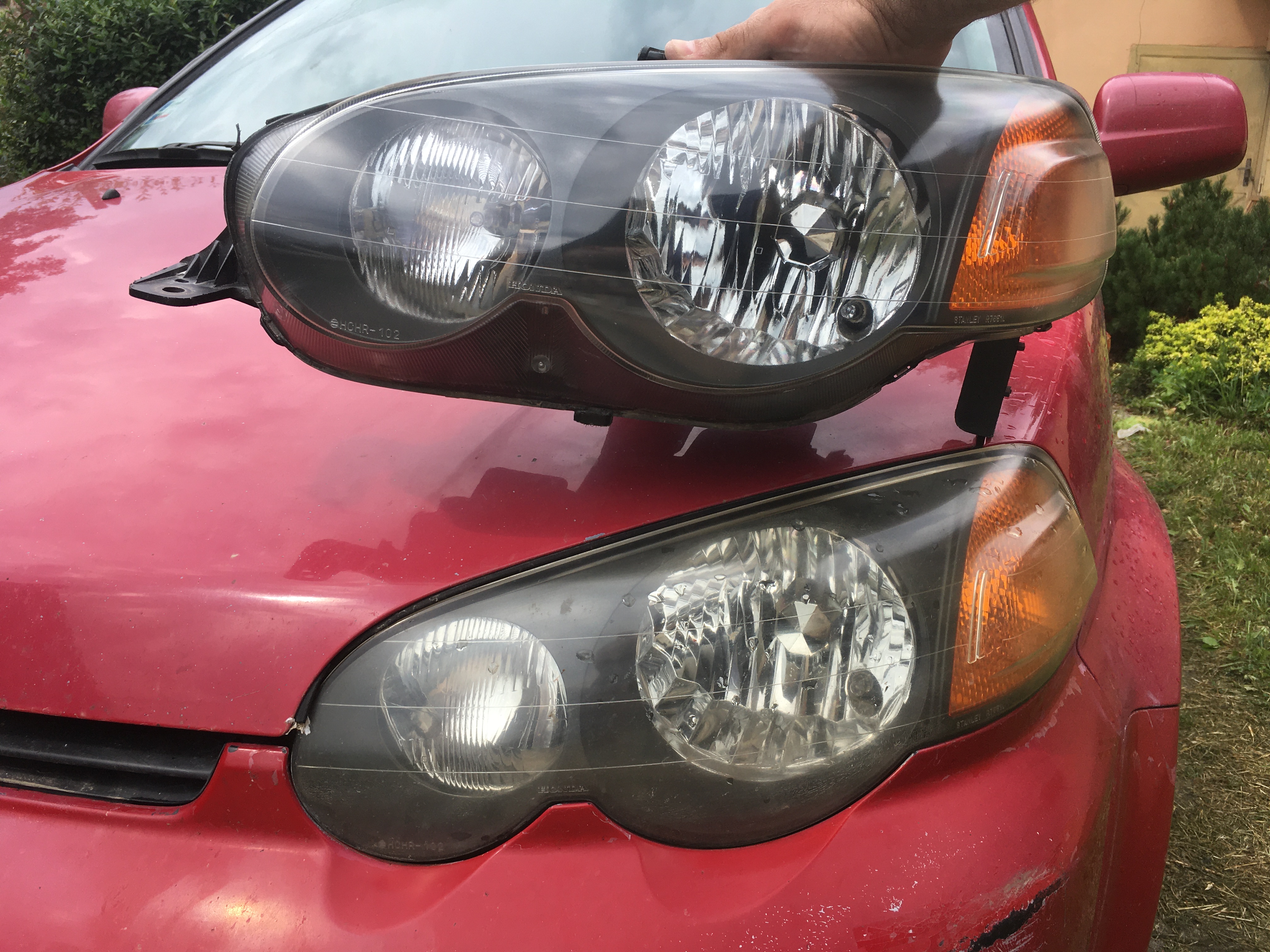

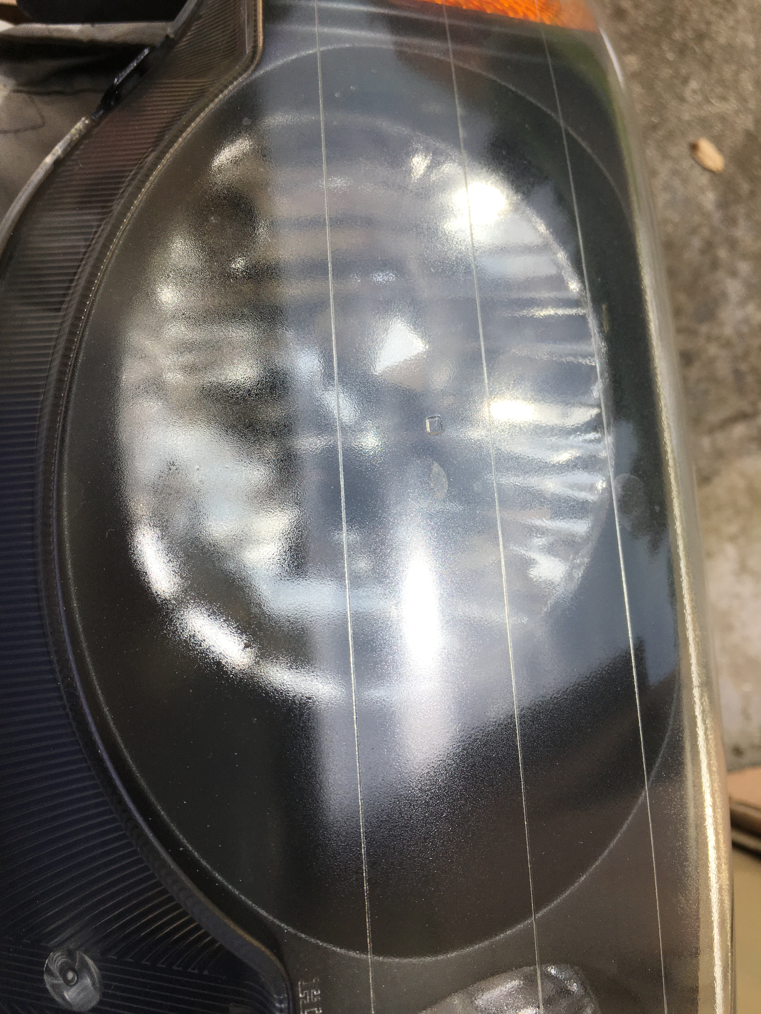

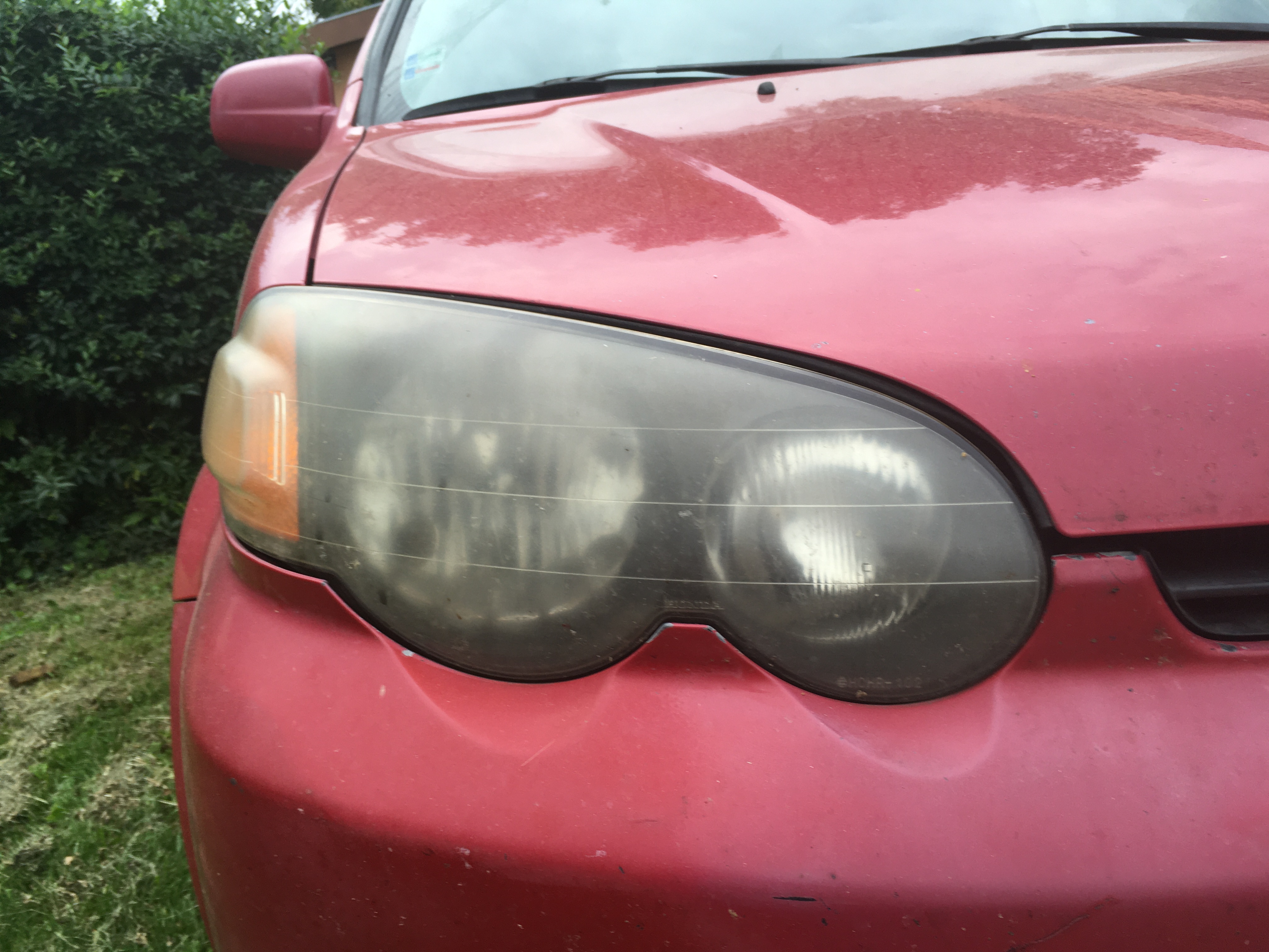

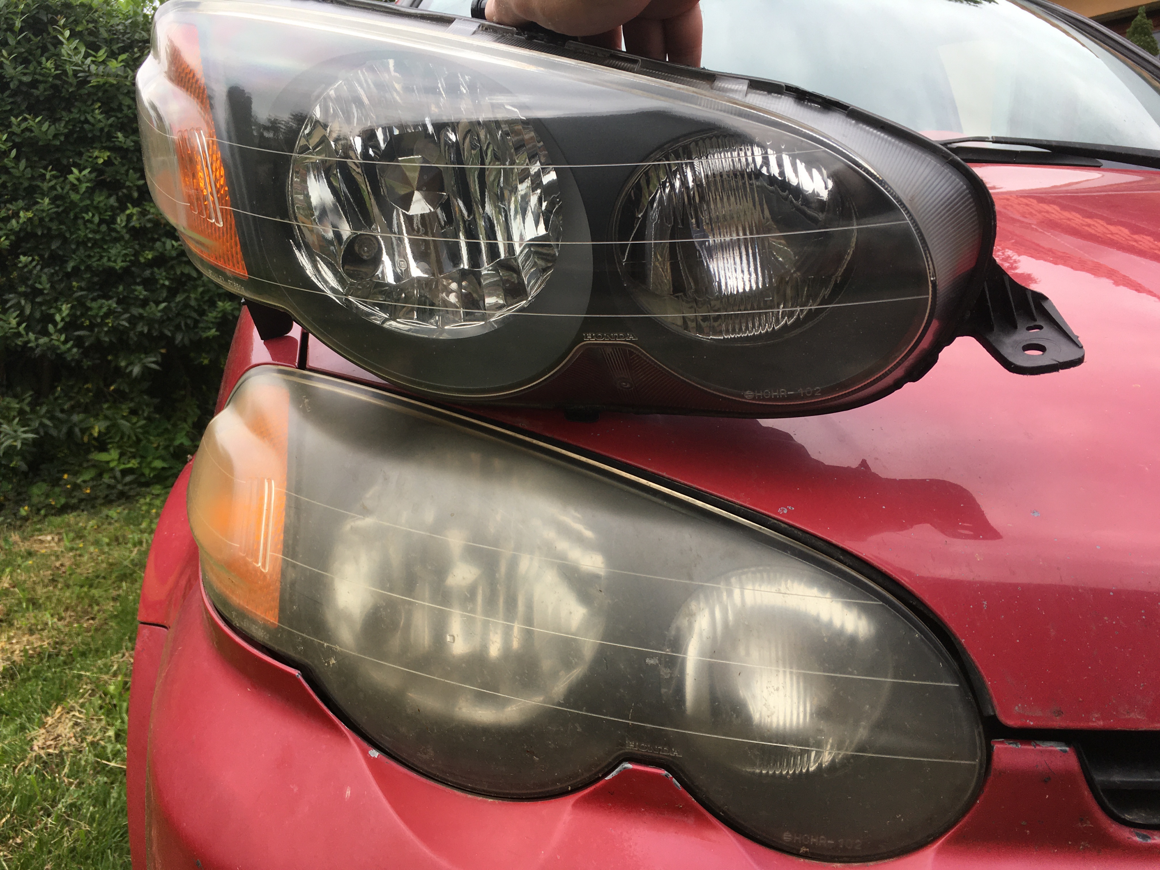

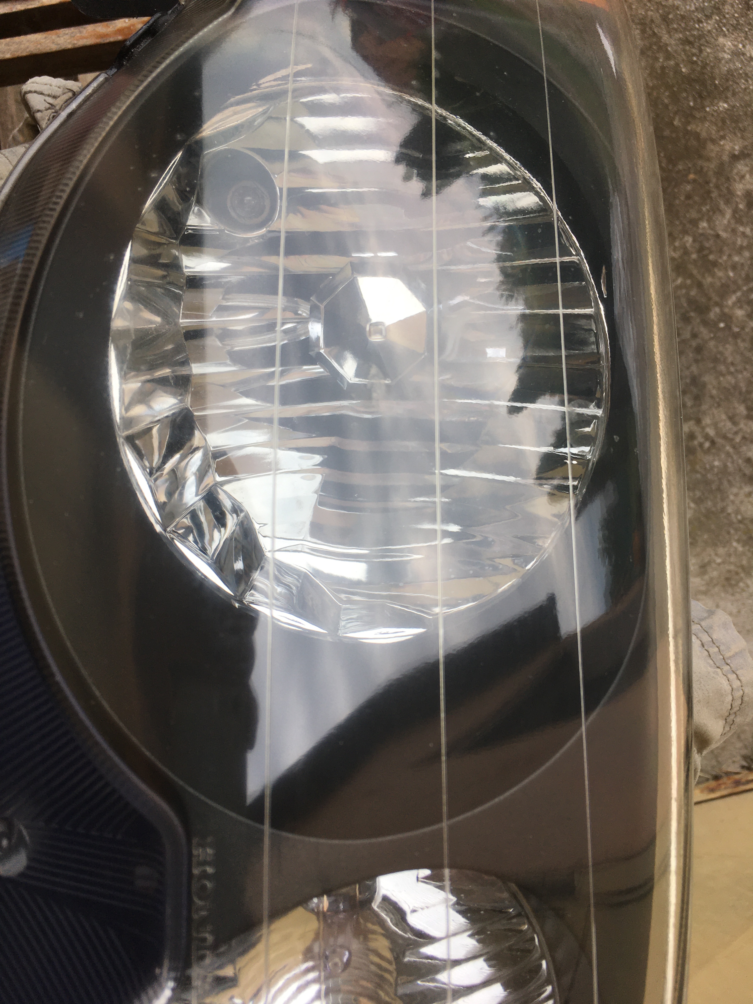

Ak v tom plexi nie su mikroprasklinky, da sa to prelestit doma na kolene rucne smirglami za 30 - 60 minut / svetlo. Stacia smirgle ~400 - 1200 a potom lak na svetla.
Porovnanie povodnych svetlometov so svetlometmi po prelesteni a zalakovani. Tie, ktore som opravoval, boli v podobne zlom stave ako tie originalne, mozno este trocha horsie.
Postupne lakovanie plexi lakom. Vela sa ho tam v podstate dat neda. Ak by sa spravila pomarancova kora, je to lak, takze sa to da vzat tempom, alebo inym lestidlom a rozlestit.

ventYl: tu krupici tam máš pro to, že jsi dal moc malou vrstvu laku. Je tam potřeba dát takovou, aby se to stalo hned čiré, případně to v nouzi opravit větší druhou vrstvou.
Registrace: 12.11. 2010
Příspěvků: 2293 | Témat: 28
29.01 2024 9:50
dracekvo: ta krupica na tretej fotke zospodu je prva vrstva. fotka pod tym je druha vrstva tesne po nastreku. ale ano, bal som sa toho tam dat poriadne vela, aby som nemal stekance.
