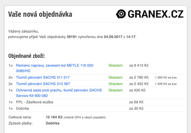

Mám na své A4 B7 Meyle HD ramena, dělal jsem je v roce 2017. Kupoval jsem je na Granexu přes zdejšího klubáka. https://granex.cz/rameno-napravy-zaveseni-kol-meyl [zkrácená url]
Měl bych mít S-line podvozek a to je vše, zbytek mám klasiku. Podvozek mám ve výbavě podle jednotlivých kódu v servisce a na štítku v kufru.
Troufal bych si tvrdit, že nemáš ramena pro s-line. Ale nechci kecat. Ale jak psali nahoře, na výšku to určitě roli nehraje, nicméně pokud to je na jiné auto, tak věřím tomu. že ano. To spodní rameno, bude mít výše uchycení tlumiče, nebo níž a tím pádem máš pak větší mezeru. Já si sem 100% jistej, že mám co mám mít. To tovje mi tam nesedí.
