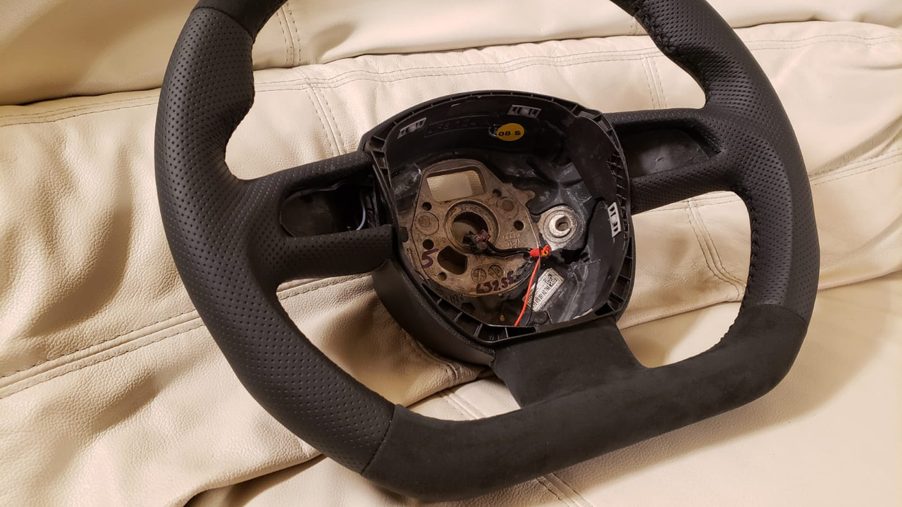

tak vám představuju vyhřívaný tříramenný originál volant. Vše funguje jak má a já nemám zmrzlé pracky
26.12 2020 12:28
Jak hřeje originál made in poland?
Příspěvků: 1379 | Témat: 63
26.12 2020 13:02
2x vic nez ten predchozi co jsi mel na aute, je to krasne teply a hreje to. Tamto nebylo ani citit skoro.
