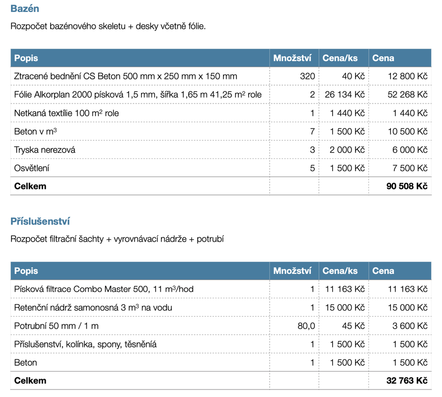

Ještě jsem to nepočítal přesně, ale ja počítám že za 150k to bude stát a když si vezmu skelet plastovej + všechno okolo tak 150k to bude taky.

Kurva nestras porad váha:. Dneska jsem to letmo pocital Bazen 10x3+1,5m +-. Ztraceny bedneni 320ks s rezervou 500x150x250 15k, beton do nich + deska 10k. Folie prezenu 80m2 50k, netkanou pod to 1,5k, mozna polystyren jeste. Filtrace na ten objem 12k, potrubi 5cm prumer podle vypoctu komplet vsechno. Nadrz 3m3 15k samonosna do zeme. Nerezovy trysky po 2k rekneme 3-4ks, vypustni hajzl dole taky 2k. Pak nejaka drenaz sterkova + nopovka dokola.
Chybí tam určitě věci, ale jen tak na první pohled.

Deska musí být min 20cm a na hraně do svahu základ takže ti tam padne kolem 10m3 betonu... Pak tam samozřejmě musí být kari a roxory pro ztracené bednění. Podle podloží musí být zaštěrkovaná případně drenáž. Bednění min. 30ka 15ka je málo

A tu desku si sám neuděláš... Buď mix s pumpou min. 3 lidi nebo +3lidi a 3 kolečka

OK beru všechny názory v potaz, nicméně, když se podívám do technických listů a podle zkušeností s opěrkama co máme teď doma atd.. tak ten beton musí sedět. Upravil jsem to ještě a spočítal přesněji trochu. Doplnil jsem drenážní trubky, štěrk, kari sítě, roxory, nějaký spojovací materiál na PVC trubky atd.. do 200k to musí být, to není možný.
kingz: Beton jsem tam měl špatně.. 6 kubíků na desku počítám no.. bednění se mi tam ztratilo.. takže jsem to doplnil. Počítám i na šachtu něco atd.
Neřeším schůdky, výkopové práce. Výkop spojím se základy a sklepem k baráku.
Můj odhad byl 150k, bude to mezi 150k-200k si myslím já.
Co nevím, jestli dávat z vnitřní strany polystyren, aby byl dopad nohy měkčí (pod fólii) a nebo položit bazénovou fólii přímo na třeba nějakou textilii a nechat to být.
váha: Upravil jsem tloušťku bednění na 300mm teda, nicméně co jsem četl na tzb fóru a stavbách, tak to staví i z příčkovek a bez výztuh. Já bych si to nerisknul a lepší to udělat určitě pevnější, nicméně mělo by to udržet v pohodě i z těch slabších. Rozdíl už ale není takový, takže 300mm OK.

Roxor min. 12 a po 25cm plus svázat kolem dokola min. 3 řady(1,3,5) kari 10x10 6ka
Beton do bednění mě vychází 7.8m3 + min 10m3 na desku takže budeš mit tak jen 50k v betonu Jak jsem psal můžeš se přijet podívat...

váha: co se týče betonu, měl jsem to zaokrohlený dolu, provazování atd to je vše jasné, chtěl jsem zjistit co a jak na hrubo.

Takže bazén mě pořád nepustil a pořád nevěřím že to bude za 400k, ale že to bude do 200k. Dokud se nespálím, tak to nepochopím. Ale vím, že firma si to nechá zaplatit a ještě to nebude podle mého gusta a stát nad někým a jebat je, aby to bylo dle mých představ, to si radši kleknu na kolena a udělám si to sám, i když to bude časově náročnější a budu strhanej. Když se podívám na auta, vidláků je všude plno. Co bych mohl zkurvit to radši někomu přenechám, ale i tak se snažím si toho hodně udělat sám. Není to o tom, že nechci někomu zaplatit, sám potřebuju vydělávat a peníze z lidí dostat za poskytnuté služby, ale nerad dávám peníze někomu, kdo nic neumí a jen se kasá.. a kor když dám někomu auto, aby něco udělal a je dojebáno X věcí okolo.
