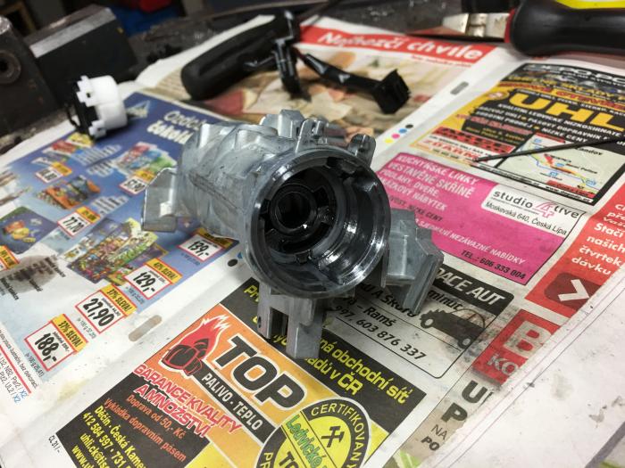

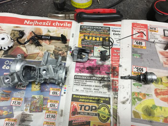

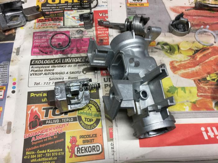

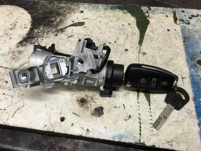

Tak jsem to vyresil nakonec. Musel jsem to dostat cele ven. A potom po X hodinovem srani jsem oddelil zamkovou cast od zbytku a mohl jsem rozebirat dal.

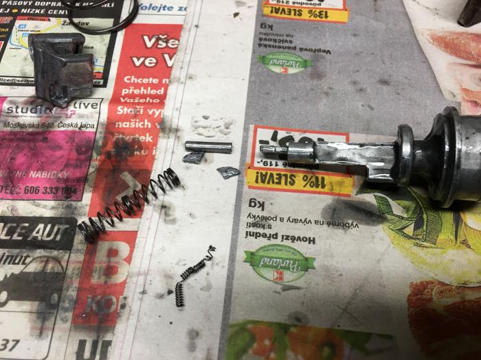

Po rozebrani jsem zjistil, ze je rozpadly vnitrek - opravovat se nevyplati. Takze jsem objednal celou prostredni cast novou.
Bohuzel kdyz mi dorazil novy dil. Zkusil jsem ho jestli snim jde otacet. A eihle. Neslo... Jeste ze jsem to neslozil...

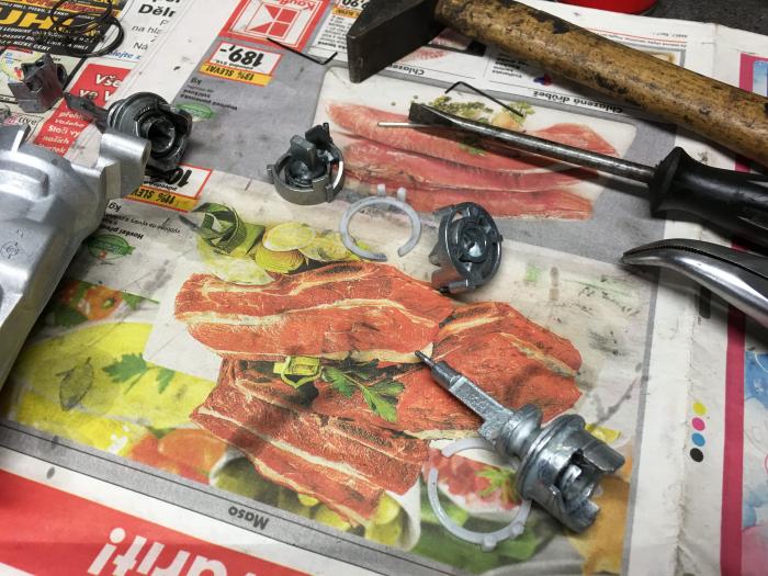

Takze jsem se rozhodl, ze vykucham ten novy dil a podivam se co a jak.
Po otevreni samosebou vyskakala sama pruzinka a docela pekne se zamek rozpadl
Ale po nejake hodince jsem prisel na to jak funguje a slozil zpet a vse je plne funkcni
Auto startuje a jezdi uz.
Snad tohle nekomu pomuze. Cislo dilu co jsem objednal bylo 1K0905851B. Vysel na cca 1000,- Kc. Takze klicek s immobilizerem zustal.
