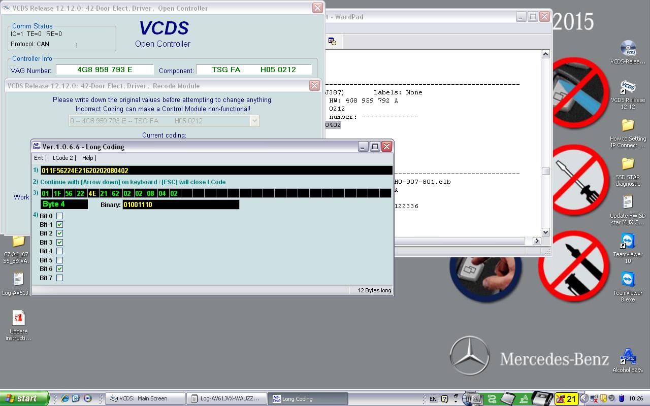

Zdravím, na A6 4F r.v. 2010 jsem se snažil přes VCDS nakódovat automatické sklápění zrcátek při zařazení zpátečky, abych si neodřel disky o obrubník. Podle tohoto návodu by to mělo fungovat i bez paměťových sedaček, neb sklápění zrcátek dolů je na paměťových sedačkách nezávislé.
Nicméně mi to nefunguje. Povedlo se to někomu?

Nazdar Chalani idem sa spytat pre A7 s pamatovymi sedackami som skusal nastavenie pri spiatocke podla
[Folding Mirror when Doors Lock]
Select STG 42 (door Electrical driver)
STG Long Coding -> Function 07
Byte 4
Bit 6 Activate
STG 52 (door Electrical front passenger)
Byte 4
Bit 6 Activate
ale nefunguje to lebo byte 4 --> bite 6 tam nie je
neviete niekto ako sa to da nastavit sklapanie pri R u A7?
dik

Tak dnes som to skontroloval a vodicove aj spolujazdcove dvere su nakodovane
Byte 4 -> bite 2
ale ked DAM* reverse tak sa nic nedeje
netreba jejako naucit poluhu pri ''R'' najprv a potom polohu pri ''D'' ?
