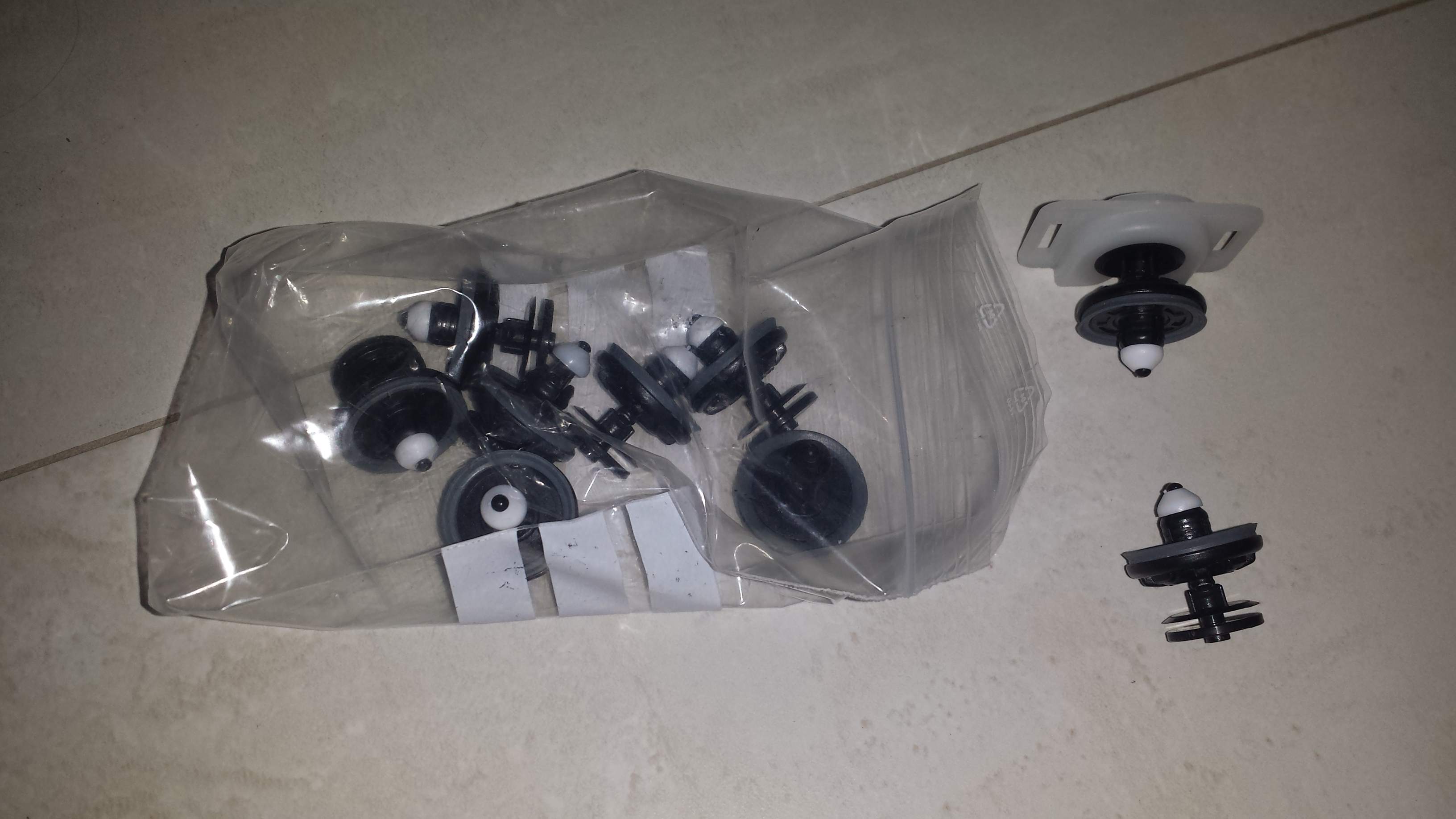

nemusí být na škodu klipy pro tapecirunk

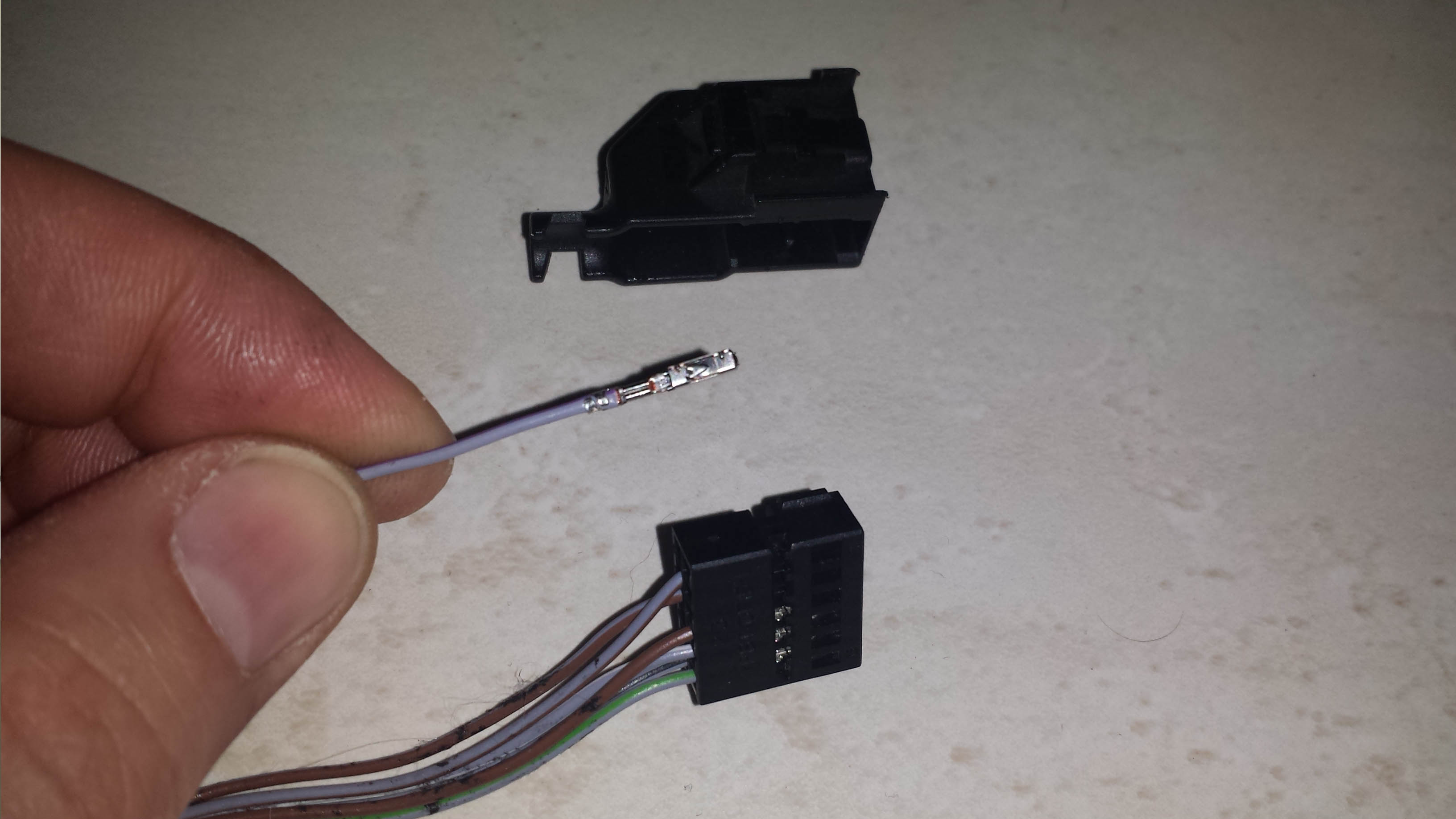

šesti pinový a dvou pinový konektor (dvou pinový nemám na fotce:)

je potřeba napinovat pár (tři) drátky
konektor C
a konektor D
pohled na jednotku (konektory)
Šesti pinový konektor (pro motorek dotahování) je osazený pouze třemi drátky a to D1 z jednotky na 6tý pin v konektoru, D6 na 5, D7 na 4.
Dvou pinový (pro zámek dveří) je zapojený C11 na 1, C9 na 2 (C9 již má každý osazený, takže jen napojit drátek na drátek)
Dvou pinový pro osvětlení kliky C1 na 2, C9 na 1

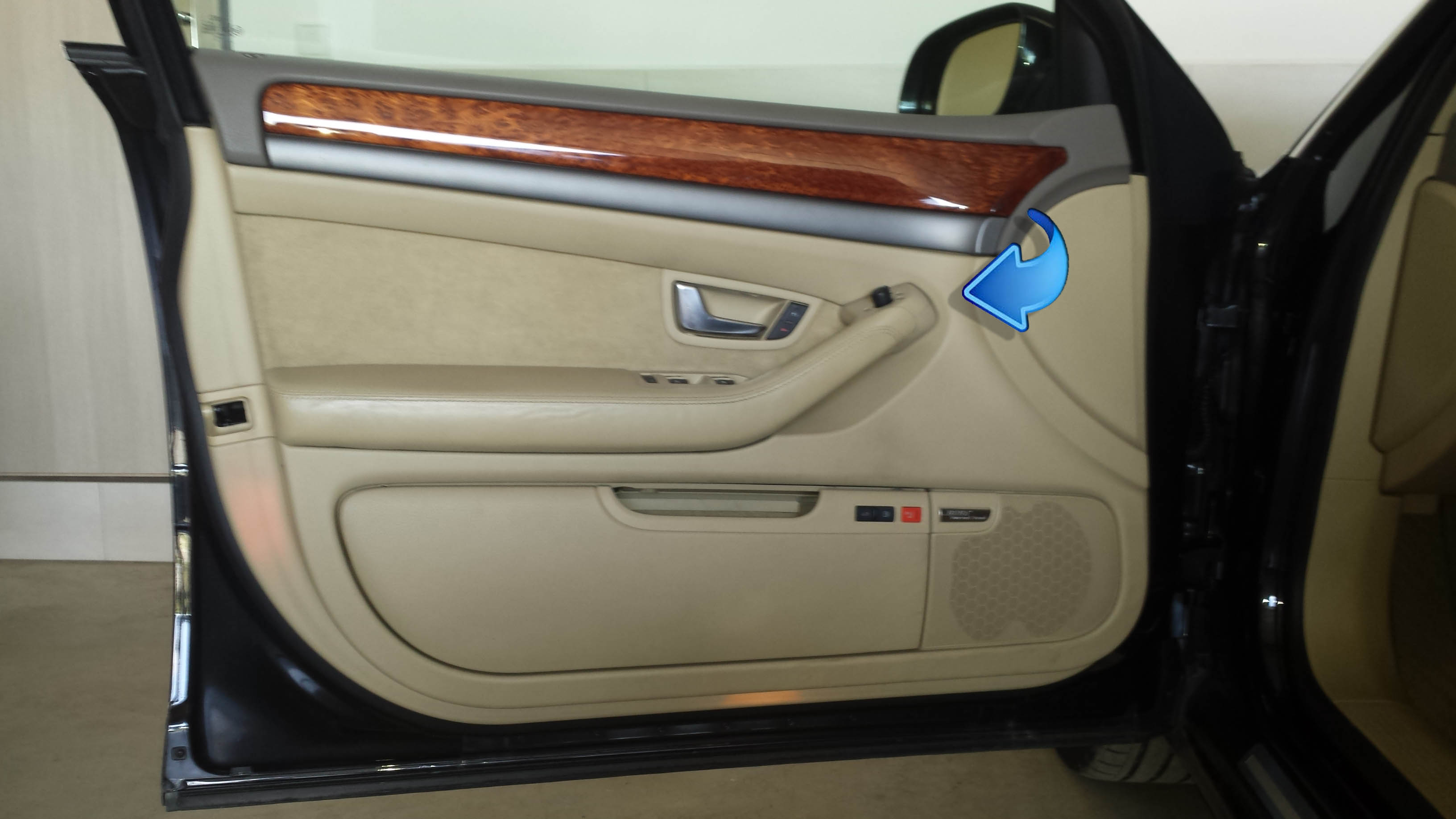

vyloupnout dřevěný dekor (začít na straně šipky!)

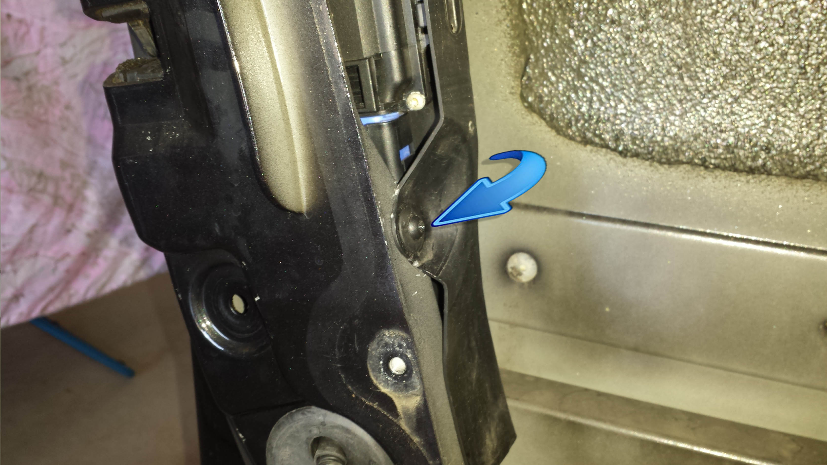

teď vyndat ty dva šrouby co drží sklo, to chytit a ručně potlačit nahoru (jakoby zavřít) a nechat na místě.
odpojit všechny konektory z jednotky a repráku a odstranit všechny klipy

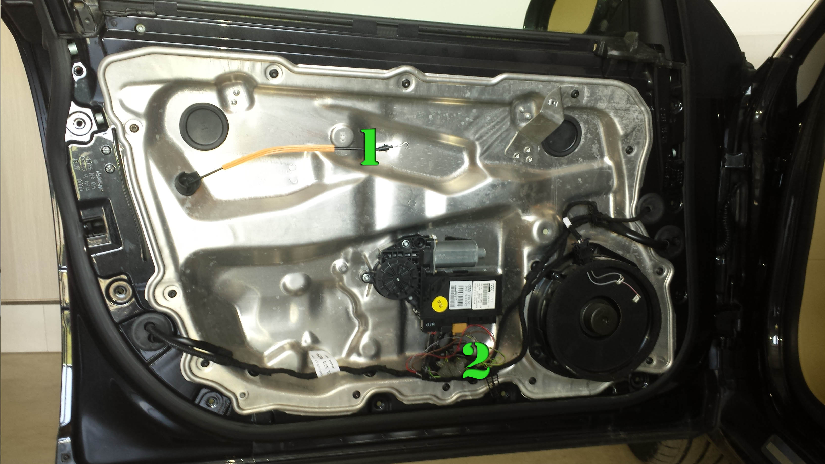

do panelu dveří je třeba navrtat a přidělat tři šrouby co drží motorek (1,2,3) a cca čtyři cm velkou díru (4) na průchodku s lankem které spojuje zámek a motorek.
"co dům dal" šrouby s matkami aby byl motorek odsazený od panelu a nepřenášel vibrace. Samotný motorek má ještě gumové podložky přes které jdou šrouby (jde vidět na fotce na šroubku č.1)
přes záslepku 1 vedeme drátky k zámku a osvětlení kliky a přes záslepku 2 lanko
