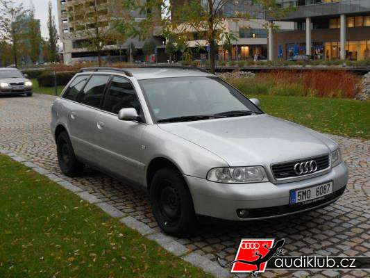

Od jedneho z miestnych clenov som v novembri kupil striebornu A4 Quattro s rotackovym TDI 81kW. Na uvod sem hodim niekolko povodnych fotiek, postupne budem pridavat co sa zmenilo
Povodny interier
a exterier

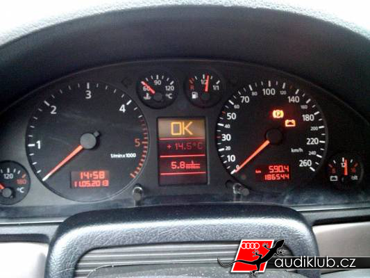

Prva vacsia uprava - prestavba na maxidot - s pridavnymi budikmi pre napatie baterie a teplotu oleja

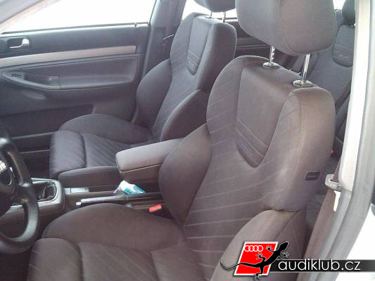

Najvacia investicia zatial - recaro interier
Sedacky - tapacirungy, bose audio, climatronic s ovladania vyhrevu sediacek a zadne el. okna.

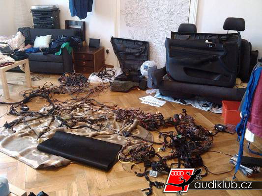

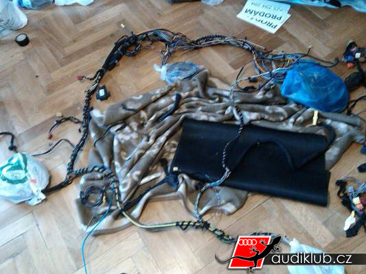

Nebolo to len tak zakladom je nachystat si kabelaz
Po tom co som ju krvopotne rozmotal, prislo mi skoda to zasa niekam narvat do vreca, tak som pobalil jednotlive vetvy separatne, v podstate tak ako sa zabalene pred prvotnou montazou do auta

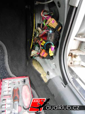

Chystanie v aute

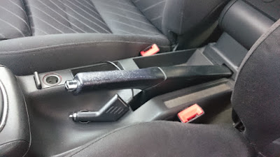

Namontovane sedacky, na foto aj laktova opierka ktora bola domontovana uz skor
Repas sedaciek

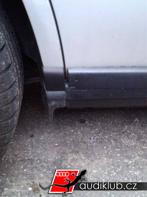

Pred a po II - prahova lista zadny blatnik

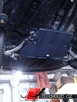

Este pred zimou domontovana plastova ochrana prevodovky, skoro som na nu zabudol a podvozok nastriekany ochrannym naterom

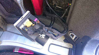

Dnes prisiel balicek z nemecka, ktory mi snad nejaku dobu bude robit radost
A vysledkom minulovikendoveho snazenia je funkcne ukazovanie otvorenych na palubnom pc
Momentalne mi este zostava pozapajat kabelaz k palubnemu PC, aby ukazoval nazvy stanic a pripojit radio k diagnostickemu vedeniu a signalu rychlosti.
Momentalne som ale rad ze radio prislo v poriadku a hra

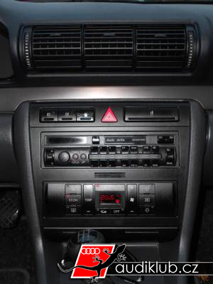

20.06 2013 13:51
proc jsi nedal rovnou radio s CD? jinak koukam ze mas i novy panel klimy, takze vyhrivane sedacky co?

radio s Cd som nedal z 2 dovodov
1. v kufri mam cd menic
2. robil sa vpodstate len concert II, ktory sa tam uplne nehodi (iny odtien sedej, asi ako ta zaslepka pri tlacitkach hmloviek) a skor ci neskor ma osupane tlacitka
jj, sedacky elektricke, vyhrievane
