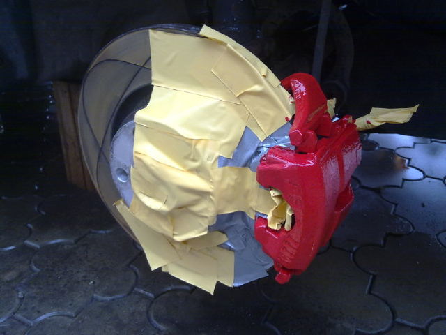

Behni do obchodu s farbamy kup sprej na brzdobe třmeny(celuste) stoji cca 10€ co je asi 250 az 280 Kč. zober pre istotu dva spreje radsej mat viac ako mnej. Zhod dole koleso poriadne ich vycisti drotennou kefou potom nejakym hrubsim brusnym papetom (400) umy ich jarovou vodou koli odmasteniu. Pomocou pasky (moze byt aj ta maliarska zlta) a novin si zakry kotuce a nanasaj vrstvy farby radsej davaj viac slabsich ako by si to mal nastriekat na dvakrat lebo ti bude farba stekat a schnut do nekonecna, takto to budes mat cca za 3 hodiny zmaknute mozno aj skor. Dufam ze ti to pomoze.
tu su aj nejake obrazky co som nasiel na nete:

Stačí na to obyčejnej alkyton,tuhle barvu jsem zkoušel a nepřežíla zimu.Ta alkytonka už tam drží dva roky ,jen jsem ji teď při přezouvání trochu poopravil.4tvrtka tý malý plechovčičky stačila na všechny čtyři,takže na opravy zbylo dost.

Nemusí být na brzdový třmeny nějaká tepluvzdorná barva? Když tak na to koukám,asi se do toho v létě taky pustím...

z_z: Ta ALKYTON to v pohodě vydrží,nikde není ani náznak že by se pálila.

Taktak .. jak píše klega mám ho tam už druhým rokem a bez problému,za rozumnej peníz to nadělá parády

Já to natíral Hammeritkou přímo na rez pře 3 lety a pořád se drží
