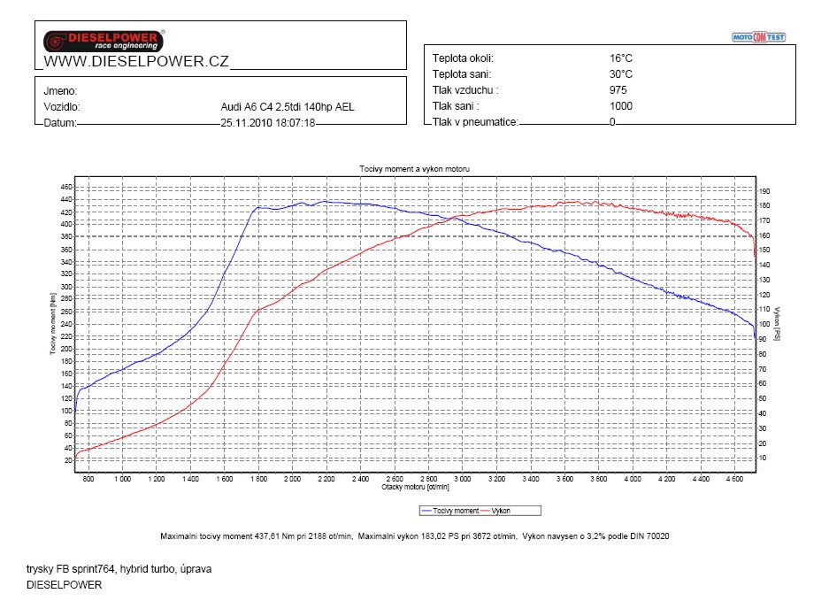

01.12 2010 11:47
96 kW turbo neni vhodné do motoru AEL.
Minulý týden proběhla úprava jedné A6 C4 2.5 TDI 103 kW s hybridním VNT turbodmychadlem.
Nad 3.500 ot/min má čerpadlo trochu problém s dodávkou nafty, to ještě budeme řešit. Po seřízení čerpadla a doladění softwaru lze očekávat ještě decentní nárůst výkonu.
Již nyní to funguje pěkně.

Dukes: celkom slušné hodnoty, to auto asi ožilo z mŕtvych , máš graf aj pred úpravou ? by ma v celku zaujímalo koľko má seriovka s 350 000km na tachu.
Registrace: 9.3. 2009
Příspěvků: 50 | Témat: 1
01.12 2010 22:51
Graf sériového vozu nemám. Ihned po koupi tam šly trysky SPRINT 764.
