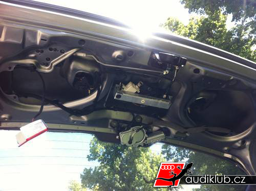

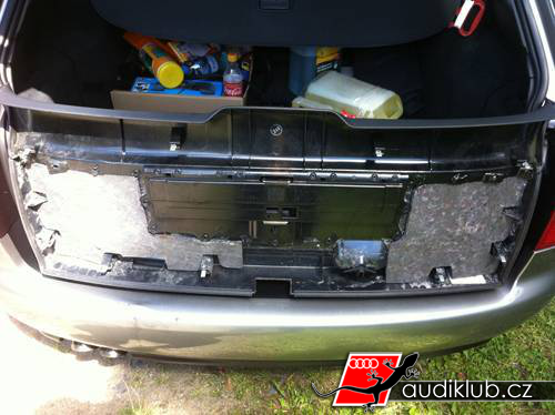

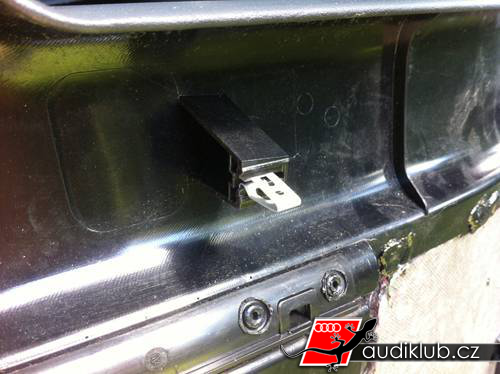

O víkendu jsem se do toho pustil. Zjistil jsem, že mi jen vyskočila hadička. Vrátil jsem ji zpátky a pro sychr udělal objímku (ta měděná je moje) respektive na tom spoji byla hadička uvolněná... Dal jsem si do galerie nějaký fotky z "montáže", kdyby někdo řešil něco podobného a věděl o tom na začátku stejný kulový jako já Díky za pomoc...

za 1124Kč i s poštou. Včera ráno jsem objednával a dneska ráno zvonil pošťák. Mně se někdo snažil vyloupnout celý stěrač asi i s motorkem, takže jsem měl jako bonus prasklou tu trubku co jde přes sklo. Celé jsem to vydělal, vyčistil a zalepil epoxidem. Sundání a odšroubování šlo lehce. Když jsem to měl celé dole, tak jsem natáhl ještě hadičku ostřikovače, která byla prasklá a pořádně přidělal zadní tapec k pátým dveřím. Ramínko stěrače dávám z Fabia Combi viz:
Nejhorší ze všeho bylo právě sundání zadního tapecu. Drží na 2 šroubech. Jeden v madle na zavírání a druhý je pod schránkou na trojúhelník. Největší lahůdka jsou ovšem ty speciální audi plíšky, které nejdou pořádně oddělat. Tak hodně štěstí při výměnách

Mě šel tapec sundat celkem dobře. Je dobrý nejdřív uvolnit plastovou část hned pod oknem a jakoby jí vypáčit dolů směrem k zemi. Pak to není zaklíněný a když to bereš po stranách postupně tak ten tapec odskočí po chvíli sám... Ale třeba jsem měl jen štěstí
