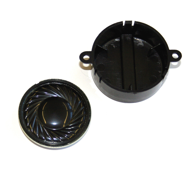

Zdravim, pridam svoju skusenost.
Prestala mi fungovat signalizacia zapnutych svetiel, ked otvorim dvere, po chvili som zistil, ze mi trebars ani nehlasi, ked mam nedostatok paliva. Nemam to komplet nafotene tak pridam len strucny navod.
1. Odstranit plastovy kryt nad tunelom volantu tesne pod budikmi. Budiky drzia na dvoch sroboch. Je potrebne ich povytiahnut a odpojit konektory. Podla typu budikov 2 alebo tri multipinove konektory. Je potrebne malym srobovacikom vypacit poistku ktora je v strede konektoru a vytiahnut ju asi 0,5cm smerom hore. nasledne vytiahnut zasuvku z konektoru. V mojom pripade je potrebne este zvlast odpojit kontrolku zhavenia - klasicky bajonet.
2. Na budikoch povolime 2x torx (myslim 10) na okrajoch budikov. Nasledne je potrebne zhodit plastovy kryt drziaci na 6 plastovych zapadkach.
3. Tu uz vidime okrem ineho repracik, ktory je priletovany na dvoch nozickach. Odletoval som ho priamo na mieste. Kliestikmi som skratil nozicky, aby bolo mozne vyvliect plastovy drziak repraciku. Na spodu su otvory pre nozicky zuzene, je potrebne aby nemali na konci ziadne zahnutie ani rozsirenie.
4. Z repracku som vycital ze sa jedna o typ DIGISOUND D/FO 29 100F-0. Kontaktoval som aj priamo danou firmu, tento repracik uz nevyrabaju ani nie su schopni dodat. Zacal som teda patrat po repraciku s priemerom 29mm a impedianciou 100ohm. To sa ukazalo ako najnarocnejsia cast celej operacie.
Vitazom vyberu sa stal modelarsky repracik ESU (LokSound) 50443 28mm 100ohm.
zakupeny cez http://www.ben-model.cz/e-shop/cz/detail/vlaky/h0- [zkrácená url].
5. Nakolko pripojne body su trochu ine ako na povodnom repraciku, skratil som trochu povodne nozicky a nadpojil ich kratkymi kablami (asi 3cm na kazdy aby sa s tym pohodlnejsie manipulovalo, pod repracikom je miesta dostatok) a repracik, ktory ma trosku mensi priemer som prilepil k obvodu obojstrannou lepiacou paskou na zrkadla. Pri tychto repracikoch nezalezi na polarite, je jedno ktory vodic kam pripojite.
PS1 Pred zabudovanim budikov je dobre skontrolovat ci svietia vsetky ziarovky. S oblubou sa poskodia ked budiky niekolkokrat otocite dole hlavou
PS2 Ak ste otocili klucikom bez pripojenych budikov, bude vam svietit kontrolka airbagu

Pouzil som reprak 29mm 8ohm a no problem super navod podrobny

aka moze byt maxinalna vyska repracika ? este som to nemal rozobrate a tak aby som neobjednal popredu zly....mozem zohnat 6,8 mm - vojde sa ? dakujem
Registrace: 1.6. 2012
Příspěvků: 472 | Témat: 56
02.08 2013 18:28
magulator:
mal si rozobratu dakedy daku hracku ktora vydavala zvuky? Byva tam aj repro ako v prvom prispevku tejto temy.. Myslim ze pokial ide o tento typ, je jeho vyska priamoumerna priemeru. Vacsie tieto umele hadam ani niesu.. dal som zan v obycajnom obchode s elektrosuciastkami 90 centov.
6,8mm ak je vyska vratane magnetu, urcite vojde
Registrace: 12.7. 2010
Příspěvků: 779 | Témat: 95
02.08 2013 18:43
hracky som len rozbijal. ja som ich nasiel viac typov a tak vo vseobecnosti sa len pytam aka je maximalna jeho hlbka .
dakujem
02.08 2013 19:00
miesta tam je dost. vosiel by sa tam aj keby ma reprak hruby 2cm uvidis ked rozoberes, je to easy
