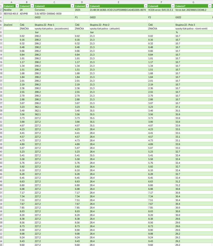

Zkusil jsem to krátce nalogovat, jestli čerpadlo dává co má a přijde mi že prostě jo nebo nevím. Jel jsem jednu trasu, je vidět 130km/h, ve OK. Otočka zpět a při 90km/h nouzák a padlo to na max 80km/h. Nevidím tam žádnou anomálii.

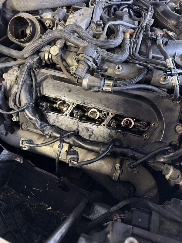

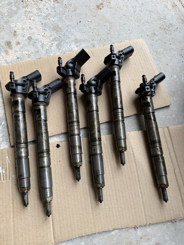

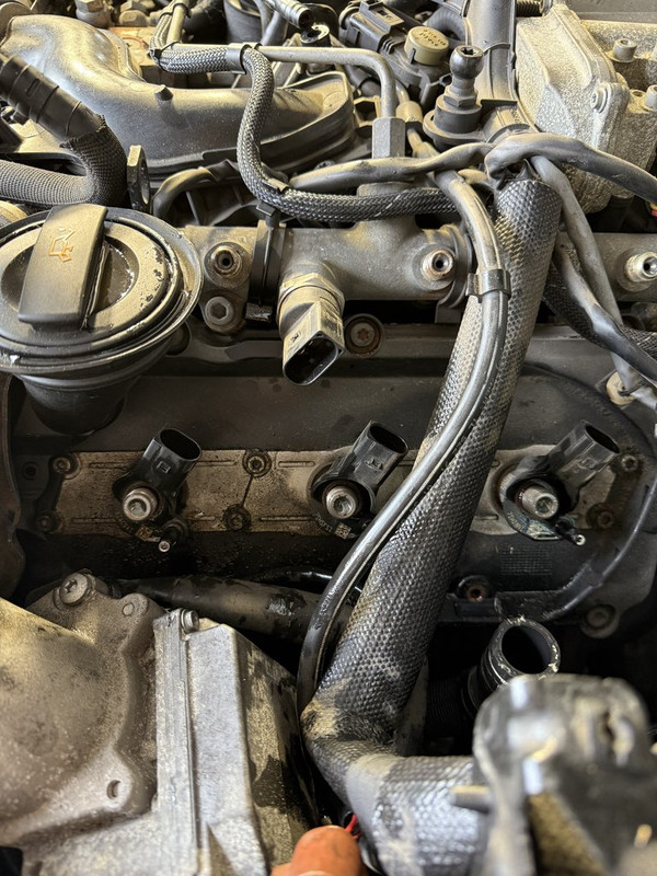

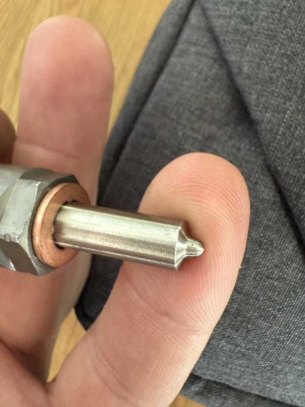

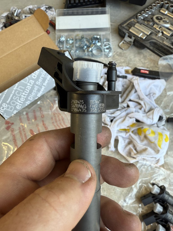

Tak jsem se do toho pustil sám, jelikož všude to začínalo vstřikama, tak jsem je udělal. Bosh Exchange, včera poskládáno, nakódováno, chytlo to a krásný tichý chod. Tak jsem to jel projet a v zátěži zas žhavení a nouzák. Po opětovném startu zas OK a znovu, žádný kuckání, škubání nic, prostě nouzák a hotovo.
Po cca 7km auto za jízdy ale lehlo a už jen točí, takže domu na laně.

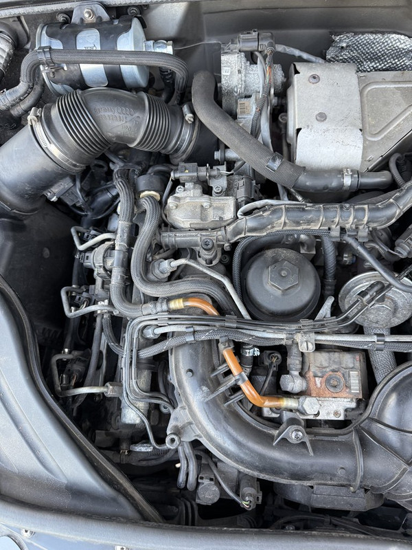

Jsou mi divný ty bubliny v trubičce s naftou, určitě jich tam nebylo tolik když to chodilo jak má. Diagnostika píše to stejný co nahoře, ale teď po vymazání nic a jak to nenatočím, tak se chyba neobjeví. Čerpadlo při startu dává max 35bar, místo požadovaných 300bar, dole na fotce je to vidět. Což je logický, když je tam někde od někud vzduch, tak to neudělá na railu tlak.

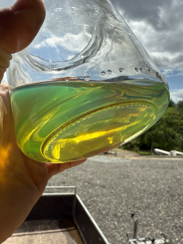

Když jsem dělal vstřiky, dělal jsem samozřejmě filtr atd. Nikde nebyly žádný špony nic, vše čistý, tak jsem čepadlo nedělal. V lahvičce nafta z filtru, zkoušel jsem i magnet, vůbec nic, čisto.
Nový filtr jsem zalil snad 0,8l nafty a přijde mi, jakobych těch 7km ujel na filtr a pak to zdechlo, protože už to naftu netlačí. V nádrži je těsně přes půlku. Když to udělalo před 3 týdny, tak mi to jednou při testování taky chciplo a nechtělo to chytit. Couvnul jsem na rovinu a tam to na 3 točení chytlo a pak zase dokola nouzák a normálně to jelo. Za jízdy jsem logoval to co je v příloze nahoře, vždy až do nouzáku. Teď to prostě nechytne protože to nemá tlak.
Ty bubliny jsou normalná v hadičce nebo ne na videu? To bylo před i po výměně regulátoru, kdy nebyla žádná změna.
Teď jít po railovým čerpadlu a vyměnit nebo už někdo někdy viděl čerpadlo v nádrži případně že to někde něco přisávalo? Nafta nikde není, vše je suchý.
