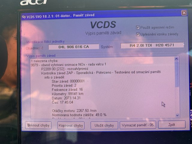

dokázal by mi s tím někdo poradit? Známý byl v servisech, ve dvou, bohužel nebyli schopni zjistit ani co je to za chybu natož aby řekli příčinu. Odpověď "obecná chyba, to nic není..". Když jsem auto napíchl na svoji diagnostiku, tak jsem vyčetl chybu jako na fotce.
9879 P2209 Vyhřívání snímače NOx řADA* válců 1.
Je mi někdo schopen říct, potvrdit, že se jedná o čidlo na katu (před katem) a že se musí vyměnit včetně RJ + RJ flashnout? To jediné jsem se dočetl na netu.
Počítám, že se kvůli tomu bude zanášet teď víc DPF* atd. a je potřeba to vyřešit.

To bude nejspis na vymenu prvniho NOx snimace za docela ranec(ano, vc."mozecku", sice se delaj i nejaky jakoze "opravny sady", ale jestli chces mit jistotu a na nejakou dobu zas klid...) a flashovani netreba, jen zakl.nastav.

OK díky, čekal jsem jestli ještě někdo nepřihodí zkušenost, ale bude to určitě tím. Teď jen sehnat to správný, ideálně podle VIN*, to nemám tu možnost, tak snad bude někdo ochotný v autorizáku.

Dovede to někdo prosím vypnout? Když jsem si četl co tyhle chcánky umí dělat za problémy, tak si myslím, že je lepší to asi vypnout.. nemá to vliv na emise, DPF*, tak bych to nějak vyřadil. Co to obnáší? Nechci to samozřejmě zadarmo, lepší než vysolit 16k za čidlo + to měnit a zjistit za měsíc, že to chce další chujovinu.

Neni problem to vypnout vcetne readiness kodu, aby se adblue tvarilo jako funkcni.

Už jsem mu psal SZ, zajistím to . Díky moc. Číčovina co se do těch aut sere a úplně k hovnu a zbytečně.. tohle mělo skončit u DPF*, to uznávám a beru, ale ten zbytek mi přijde totální úlet, vyhazování peněz a materiálu a nevím čeho všeho..
