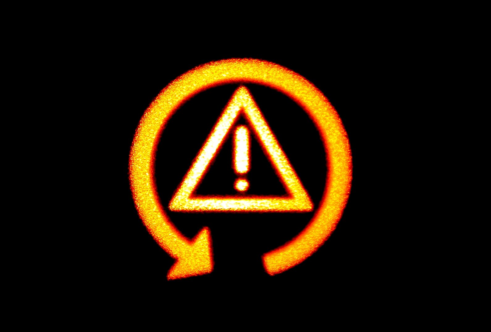

Zdravím
Minulou zimu se mi v autě rozsvítila tato kontrolka (přiložený odkaz), při napojení na diagnostiku se mělo jednat o špatné čidlo teploty chladící kapaliny, to jsem tedy vyměnil a chybu vymazal, po pár dnech se chyba zase rozsvítila. Kontrolka přestala svítit až koncem zimy, když se začalo oteplovat. Chyba má vliv na start motoru, dlouhé držení klíče, než dojde k nastartování a po jízdě se auto několik minut dochlazuje. Předem děkuji za rady.
Odkaz : https://www.autoforum.cz/tmp/magazin/e9/ESP_povinne.jpg

Dadly98: to je vadny starstop... ale diag by mela psat vic. Udelej to VCDS.

podla toho co ma v profile, tak 8L urcite startstop nema...

A3 8L a takovato kontrolka? Tak to se necham poucit, co to je.
Příspěvků: 11500 | Témat: 100
30.11 2021 7:33
Tak fakt je to ASR*, to s chladuci kapalinou nebude mit nic spolecneho...

Tak jsem dnes udělal diagnostiku a je to chyba P0116, tudiž jde o zmíněné čidlo, jen jsem nevěděl že čidla jsou dvě, jedno 4 pinové (minulý rok vyměněno) a pak čidlo 2 pinové, což by tedy mělo být špatné. Pokusím se co nejdříve vyměnit a případně informovat

Jak to dopadlo? Mám stejný problém. A3 8l1, r.v. 2000, 1,6 benzín. Svítí kontrolka ESP*, ASR*. Pochybuji, že auto má ESP*, i když spínač "ESP*" tam je, spínač ASR* nikoli. Diagnostiku jsem nezkoušel.
