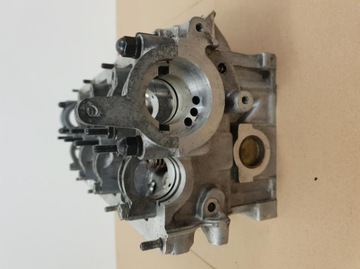

Ahoj, prasknul jsem díl který z vrchu kryje ložisko vačkové hřídele a z boku se k němu přidělává vývěva (vakuová pumpa)
Nevíte prosím jak se tento díl jmenuje? Popř. číslo dílu? Bohužel nemám fotku, ale asi víte co myslím. Nemůžu nikde na netu sehnat název toho dílu, abych si ho koupil.
Pro upřesnění je to Audi A6 C5 Allroad 2003 2.5 V6 132kW.
Děkuji moc za jakékoli info

Pokud myslíš hliníkový kus s takovým hliníkovým nálitkem se závitem pro upevnění vývěvy, tak to si si pěkně zkomplikoval život. Je to tohle? https://7.allegroimg.com/s360/012e2c/3ad057414ea9a9fdc51ede450ce7
To je součástí hlavy a je to "vrtané" při výrobě společně s hlavou. je to součástí uložení vačky. Pokud tohle seženeš z jiného motoru, tak dej velký pozor, protože se to nejspíš zadře. Jako nouzové řešení bych doporučil odstrojit hydra a koníky, aby nic nebránilo volnému otáčení této jedné vačky, přitáhnout všechny klemy včetně té sehnané z jiného motoru a zkusit, zda-li se vačka volně otáčí a nepřidírá se. Pokud by šla "fest", lze udělat pod tu vyměněnou klemu prasečinu v podobě podložek ze slabého plechu cca 0,05mm atp. Ta podložka musí být přesně vystřihlá pod obě styčné plochy klemy. Ale jak píšu, je to prasečina. Daleko lepší řešení by bylo hlavu sundat, odstrojit, všechny klemy odfrézovat o cca 0,5mm a celé uložení té jedné vačky znova přesně svrtat - vystružit. To už je ale asi lepší dát jinou hlavu.

To jsi mě vůbec nepotěšil. Je to totiž přesně ono. Víš jak se to přesně jmenuje? Ať vím co mám shánět, pokud to půjde. Jinak seženu novou hlavu no. Zkusím co se dá udělat, abych to nijak nezadřel a nezničil ještě více.
