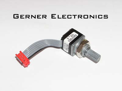

Da sa to velke stredove tlacitko s cim ovladate MMI* vymenit bez toho aby sa musela rozoberat cela stredova konzola?
Toto myslim: https://www.germanaudiotech.com/collections/audi-p [zkrácená url]
Funguje ale nema odozvu, pri stlaceni sice zareaguje ale nic neklikne a ani sa nepohne.

bude to zvycajne obliate - Len PCB vymenit celu alebo skusit encoder
ale rozoberat budes musiet vsetko
28.07 2020 20:59
od nejakeho roku s tam davala misto travel switch optozavora....
odpoved zni ne, k tistaku vse ven:(
vykoupej ten tistak a tlacitka samostatne v destilce, doslova vyper, pak vyfoukej tlakem vzduchu a nakonec vem sprejem na kontakty ty spinace...ne tlacitka, nektere spreje na kontakty umi rozezrat tu gumu...

tusil som ze to nebude take jednoduche, v tom odkaze co som poslal to vyzeralo ze to tlacitko tam je len nejak nacvaknute, podla mna sa tam len ta pruzinka zlomila, funkcie su vsetky zachovane
