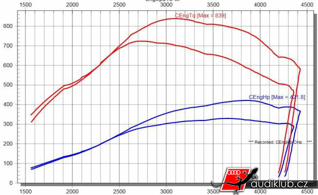

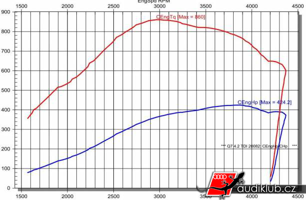

Tak jsem si trochu hral, odmerena serie bez DPF - 720Nm a 330ps, civilnejsi uprava - 840Nm a 420ps, pote trochu ostrejsi s AFR 16 - 860Nm a 425ps. Jeste to pujdu zmerit na Mahu, jestli SuperFlow zobrazuje mensi kroutak nebo je potreba downpipe k zachovani protitlaku, aby spodek byl zivejsi bez nutnosti sahat na lambdu.
S Unihero v Autotechnologi na SuperFlow AutoDyn 880E

Špatně změřeno, ještě se Pop musí učit.

Taky uz vim, svet je malej.
