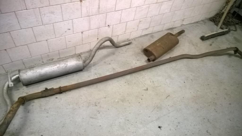

Takangličan je v lakovně, kde se na něm pracuje,koneně se objevilo trochu prostoru začít finišovat další auto, konkrétě Peugeot 404 1962 model Deluxe. Jedná se o vozdilo po druhém majiteli, prvním byla Francouzská ambasáda v Praze a druhým pán, který si vzal dceru jednoho ambasadorů. Má orignální doklady, včetně původních značek a techničáku. Jedná se o jeden z prvních modelů s "placatýma" budíkma, model deluxe měl navíc jiné výplně, které byly opatřeny plechy v barvě vozu na horní části, dále je vybaven originálním autorádiem Blaupunkt Koln s přehrávačem na audiokazety ze 60. let (o něco málo menší jako video kazeta) + kufr plný těchto audionahrávek, manuální převodovka s řazením pod volantem, popelníky ve všech dveřích, palubní deska ve dvou barvách, koženými sedadly, šíbrem, robustnějšími manuálními stahovačkami oken, interéri ve světlehnědé kůži kombinovananý se sloovinovou barvou. Motor 1.6L 65 koní. Vůz byl vyvařen, koupeny uplně nové, originální přední blatníky, nalakován do Měděné metalízy, motor + převodovka byla zrepasováná zatím po estetické stránce, vyčištěna a nalakována, plán je zabrousit hlavu a ventily, kompletně ho nově přetěsnit, seřídit, vyčistit. Výměna loisk spojky, kompletní nová lamela originální peugeot, všechna ložiška originál SKF, nová vodní pumpa - originál Peugeot, Nové originální písty nerozbalené, ojniční ložiska a vložky válců, nový karburátor Solex, plus všechny těsnění, trysky atd - originál Solex, Nové řeměnice, - originál peugeot. nový alternátor - originál Peugeot, kompleně dodělat podvozek, nalakovat, opískovat a pak nalakovat nápravy, zbrusunové dobové tlumiče Woodhead, kompletně nový originální výfuk - celý, ložiska v kolech SKF, horní uložení, všechny silentbloky, opravné sady na čepy, ložiska do diferenciálu, originální filtry, nová závaží na kardan, manžety řízení, táhla řazení vše originál Peugeot, SKF + ostatní dobové značky, nové. Nová originální přední světla zn. Marshall, nové lanka a hadičky ruční brzdy, nová relátka - originál, spínače, nové prasátka a pakny Ferodo, nové silentbloky motoru originál Peugeot, originální svíčky a kabely, dvě sady poklic, Deluxe + klasika, originální nárazníky, všechna světla, několik mnoho kusů, zpětná zrcátka, žluté přídavné mlhovky. Je třeba dočalounit komplet interir , mimo nový potoh stropu a nových clonítek. Originální kompletní sada nářadí + hever. Je dělaný pouze z originálních dobových dílů Peugeot, SKF, Ferodo, Solex a pár dalších, co se na to používaly. Vše v originálních krabičkách a baleních, někdy velká škola to balení zničit, například nádherně zabalené prasátka Ferodo v hermeticky uzavřené plechovce, voskovaném papíru, po 50ti letech, vypadají jako nová, kde jsou ty časy ...

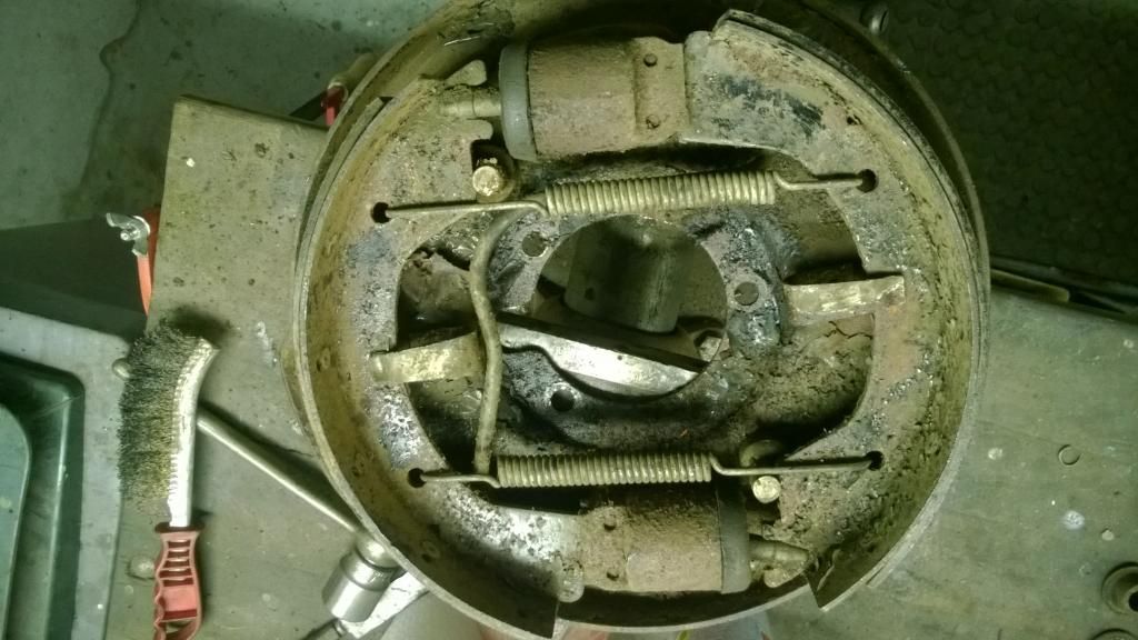

Zrepasovány komplet přední tlumiče, které se kupují bud v celku, nebo se musí zrepasovat, ještě nemají patrony, všechny těsnění vyměneny, matky také z originálních opravných sad, nový olej do tlumičů.
Kompletní podvozkéové díly opískovány a nalakovány
Pakny, díly řízení, tlumisů a brzdové trubičky vyčištěny v ultrazvuku a nazinkovány. Přenýtováno obložení brzdových paken, složeny bubny, vyměněny ložiška, namontovány pružiny atd. Všechny nové prasátka.
