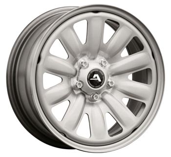

LoizaCS: Proč? Jestli myslíš brzdnou dráhu, tak to je jen na tobě Pokud tam dáš schválený disk, tak nikde problém nebude. Alternativou stran vzhledu by byl tzv hybridní disk, je to plecháč, ale vypadá skoro jako ALU.
V 15" se dělají jen s ET 43 resp 47, což by technicky nebyl problém, ale ještě sem neřešil, co by znamenalo nechat je dopsat do TP.
Nebo pořešit nejaký 15" jetý hliníky...
