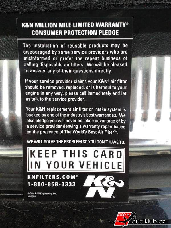

Tak jsem měnil vzducháč:
Najdříve je potřeba povolit kovovou objímku a sundat gumovou hadici sání.
Pak už stačí jen povolit šest šroubků a sundat víko sacího boxu.
Opatrně vyměnit filtr - pozor na nečistoty.
Pak všecko dát zpět a nalepit upozornění, aby filtr nebyl nedopatřením odstraněn.
Takto vypadá papírový filtr po roce používání - filtr byl původně bílej.
K povolení airboxu je potřeba hvězda T30.
