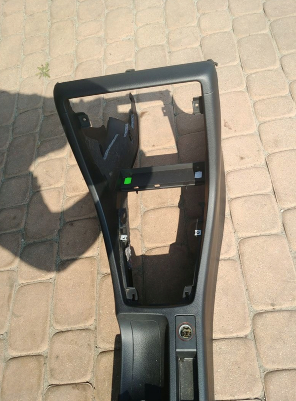

Rad bych zjistil zda dokážu do auta kde není 2din rádio ho tam do b6 dat
Mam tam rádio a hned climatrinic a pod tím úložný prostor
Rad bych tam dal 2din a klimatronic místo toho úložného prostoru až úplně dolu
Dekuji všem

Je tu toho napisane dost staci hladat ale potrebujes 2din radio, 2din Climatronic*,2din stredovy tunel a mas to komplet...
Příspěvků: 14861 | Témat: 53
01.05 2019 22:40

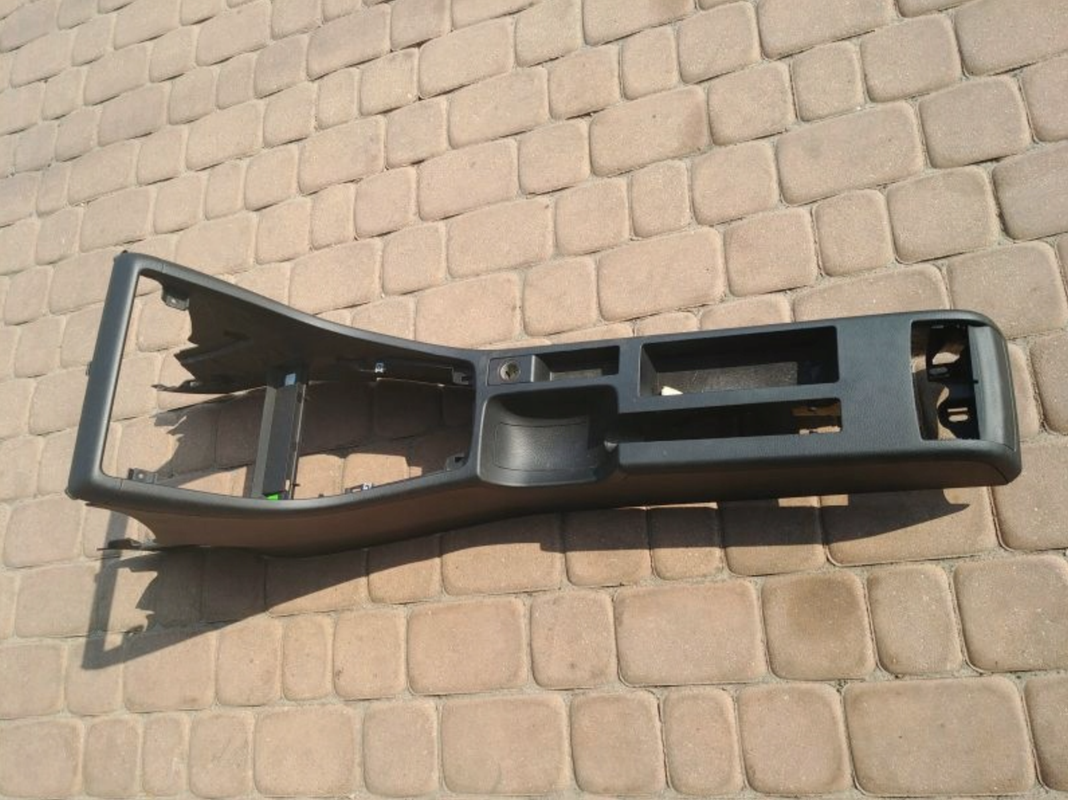

Musí dolů tunel a vyměnit šachtu dát tam tu na dvoudin a upravit vyřezat trochu tunel aby to tam sedlo. Vyměnit panel klimatronicu taky ten pro dvoudin a dole co je taková záslepka za popelníkem se taky musí uříznout. Oproti dvoudin tunelu dole vznikne o něco větší mezera mezi klimatronikem a tím zkráceným krytem ale není to tak hrozný.
Jde to ale je to hroznej oser musí dolů loketka ruční brzda sundat z ní to kožený madlo,popelník,řadička a různý plastíky okolo.Spousta šroubků.

Za mne než takhle tak raději sehnat celej stred a panel a přeházet bez řezání.

Musi to bejt z A4 B6 jinak bude problem s klimatronikem ma jiny zapojeni pro vyhrev zadniho okna na to pozor.
Z jinyho modelu to tam nejde. Tunel a dvoudin sachta muze bejt i z A4 B7. Ale klimatronic musi byt 100%z A4 B6.

potrebujes presne to co si napisal.ale radsej by som dal komplet tunel ako ho rezat.
tu mas vsetko co ti treba za par korun
https://allegro.pl/oferta/audi-a4-b6-b7-tunel-srodkowy-2-din-8005716547
daj si to doviezt cez autofra.sk a potom len daj vediet ako si dopadol

Ted jsem si to v Polsku kupoval, kupoval jsem teda jenom tunel, ale ten mě vyšel 2din na cca 450,- a je jako novej. Měnil jsem pouze z důvodu dvou děr po přidělaném telefonu. Výsledek je bomba, po 5 letech jsem se odhodlal.. Climatronic* pořídíš za 600,- a jestli potřebuješ RNS*-E tak to bude to nejdražší. Pořídíš ji do 6 000,- komplet s PINEM, popřípadě se dá pin obnovit. Takže by jsi se mohl za komplet vejít do nějakých 8 000,- se vším všudy maximálně, pokud si vše uděláš sám.
Tady je návod https://1url.cz/6MjQI

Možná to tu zaznělo, ale 1 din tunel jde naprosto bez problémů předělat na dvou. Původní jsem měl po předchozím majiteli nějakej rozlámanej vzadu u popelníku, tak jsem za pětikilo sehnal pěkný jiný, ale v té době jsem nevěděl a neřešil, že jsou dvě varianty. Když jsem měl pak tunely vedle sebe, tak jsem ten "nový" prostě upravil podle toho původního (něco se tam vyříznulo a není to vůbec vidět ani poznat). Mobil se vejde na popelník před řadičku, ovšem záleží, co máte za pádlo
